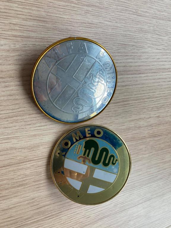

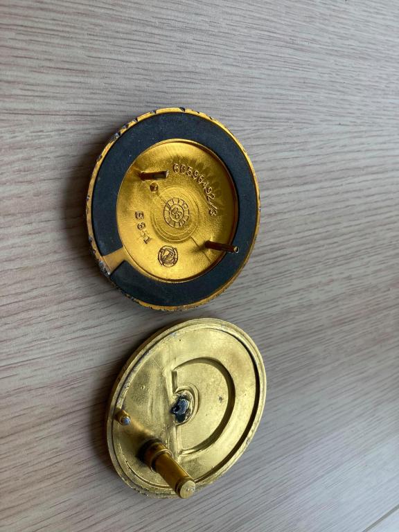

    Witajcie drodzy Forumowicze,
    niedawno odkopałem w garażu pod Berlinem (serio, serio) Alfę Romeo Spider GTV. Walczę z przywróceniem jej życia, serduszko ma zdrowe, ale wizualnie wymaga sporo poprawek. Stąd moje pytanie - czy macie jakiś pomysł na odnowienie emblematów z przedniej i tylnej klapy? Byłem w trzech detailingach i powiedzieli, że się tego nie podejmą, bo jest to nieopłacalne. Może jest opcja kupna tego gdzieś? Sprawdzałem allegro i OLX, nic nie udało mi się znaleźć. Oczywiście wolałbym odnowić oryginały, tylko czy ktoś z Was ma pomysł gdzie mi to zrobią w przyzwoitych pieniądzach?

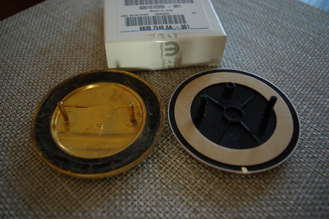

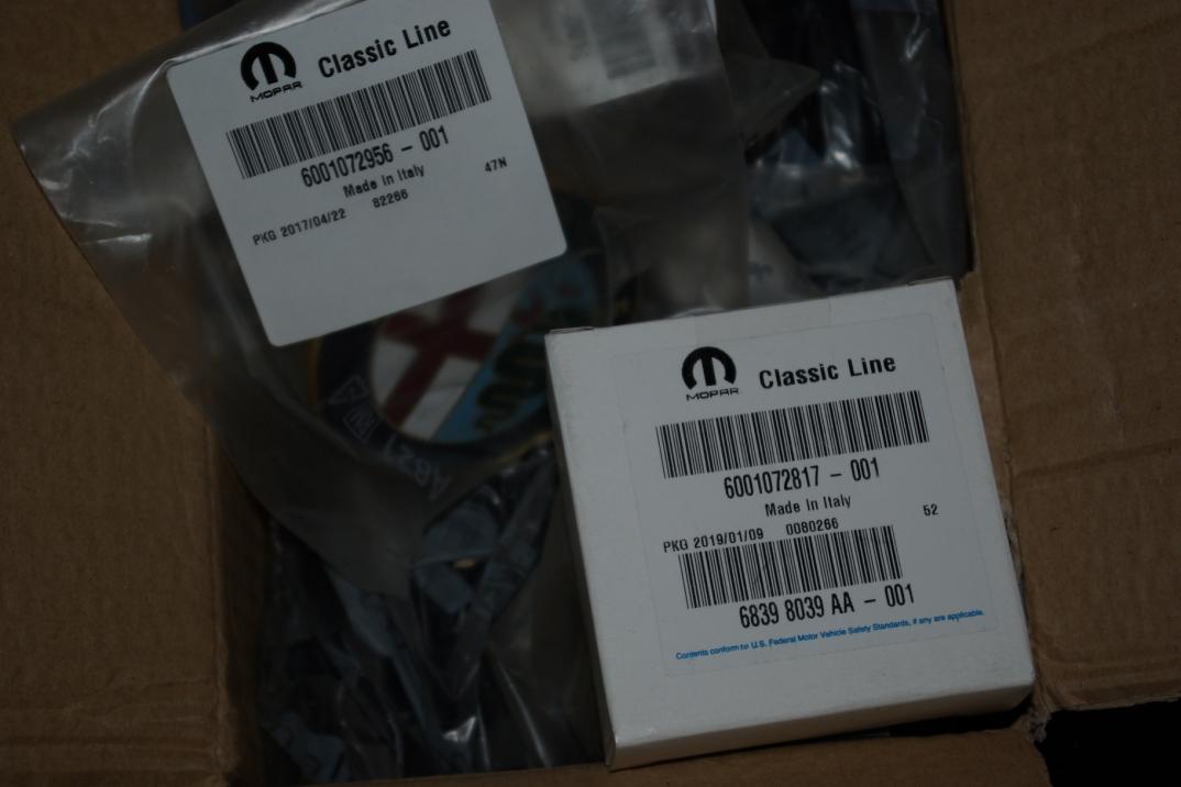

    odnowisz przy użyciu nowej blaszki, pytaj na Allegro w Tanifiat numery części masz na pudełku ze zdjęcia:
Nazwa:	IMGP0800.jpg
Rozmiar:	56.6 KB

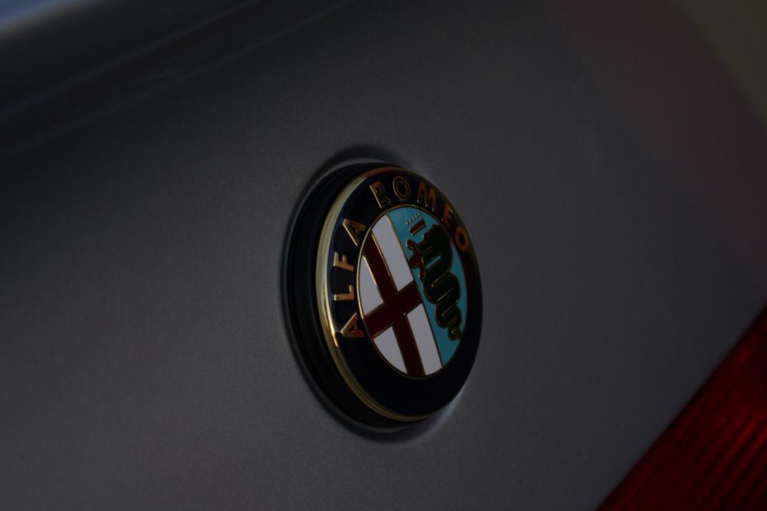

    żeby to ładnie siadło musisz ściągnąć stare blaszki, pilniczkiem lekko obrabiasz podkładkę która została żeby nowa blaszka ładnie na niej siadła , tak to potem wygląda
Nazwa:	IMGP0812.jpg
Rozmiar:	31.1 KB

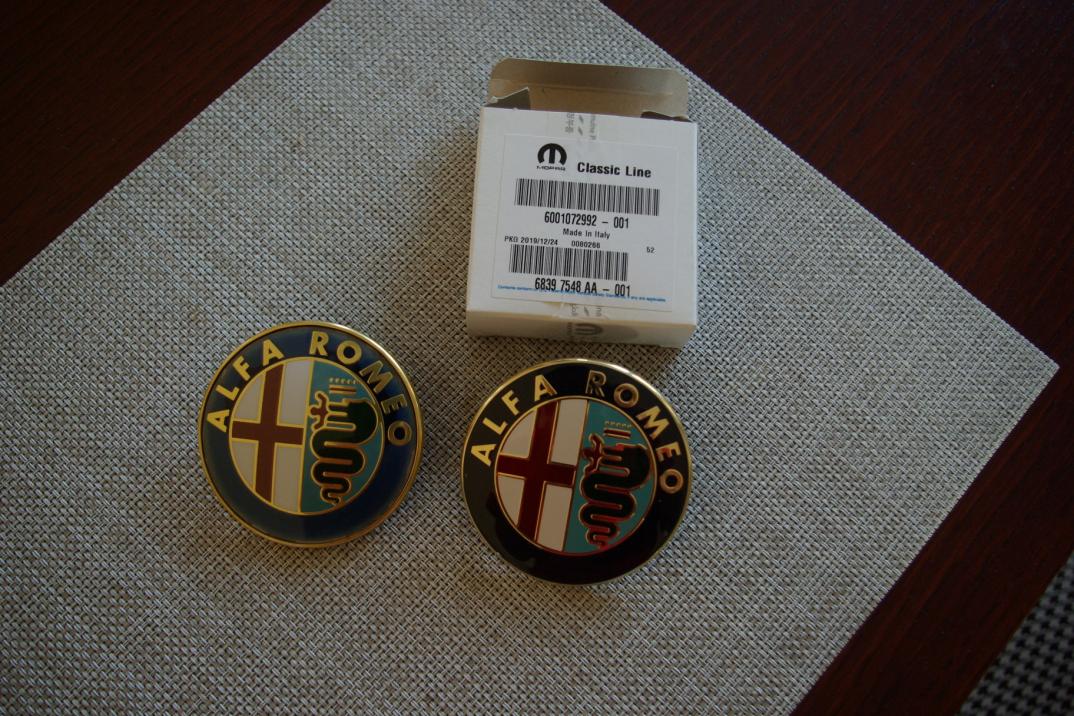

    możesz to zrobić z przednim jak i z tylnym emblematem, na przód możesz też założyć gotowy emblemat który jest ciągle dostępny też na Allegro - sprzedawca TylkoFiat

    Warto też pomyśleć, żeby dodatkowo zabezpieczyć nowe (nieważne czy chińczyk, czy nie) emblematy lakierem bezbarwnym, ja tak zrobiłem ze znaczkami przód tył i dekielkami do felg, błyszczą już 2 lata
