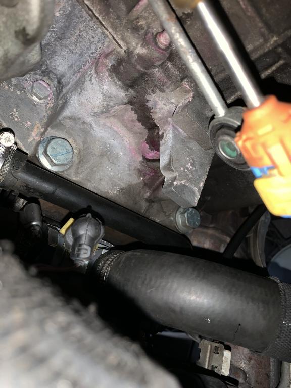

    Witam. Od pewnego czasu zauważyłem drobny wyciek w okolicy termostatu. Wyciek był dość konkretny bo płyn uciekał do minimum a pod samochodem robiła się kałuża. Mechanik po rozkręceniu termostatu stwierdził ze to raczej on puszcza i trzeba wymienić. Nie stwierdził nigdzie indziej wycieku. Termostat został wymieniony i na jakiś czas przestało się lać. Po tygodniu zauważyłem ze znowu w tym samym miejscu zaczyna się pocić, nie jest to duży ubytek wręcz delikatny. Samochód ma normalna temperaturę i nie grzeje się. Jak myślicie co to może być? Nie wiem czy robić test na uszczelkę czy szukać jeszcze gdzie indziej?

    Jakaś fotka by pomogła

    Test na uszczelkę zrobiony i nic nie wyszło czyli coś jest nieszczelne. Termostat jak zakładaliśmy było dobrze wyczyszczone i na silikonie położone. Korozji nie było.

    Miałem to samo, w dwóch autach, z tym samym silnikiem 1.4 T-jet.
    W obu przypadkach winna była uszczelka między termostatem a silnikiem.
    Raz wymieniłem samą uszczelkę, którą trudno kupić, ponieważ kosztuje przysłowiowe grosze, ale jest pakowana po chyba 10 sztuk. Serwis niechętnie sprzedaje 1 sztukę.
    Drugi raz kupiłem nowy termostat i z nim była ta uszczelka.
    W obu przypadkach pomogło i nie było już wycieku.

    Tylko ze jak wymieniłem termostat razem z uszczelka i nawet dodałem trochę silikonu wiec nie wiem czy możliwe żeby to było to. Chyba ze te uszczelki tez są jakie są.
