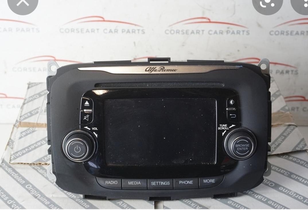

    Czy ktoś z Was as wymieniał radio , mam radio bez nawigacji , chciałabym wymienić je na radio z nawigacją, czy dam radę zrobić to bez pomocy komputera i specjalisty w warsztacie, ma ktoś jakieś doświadczenia w tym temacie? Giullietta 2016rKliknij obrazek, aby uzyskać większą wersję
Nazwa:	IMG_20220125_200904.jpg
Rozmiar:	68.2 KB
    Obecnie mam takie ..

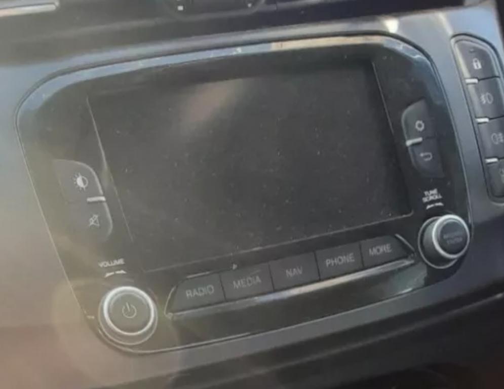

    Chcę wymienić na takie

    czyli masz taką samą sytuacje jak ja - masz uConnect 5 a chcesz na 6.5 - sam jestem ciekaw czy jest to w ogóle możliwe, pytanie czy warto?

    Da radę bez problemu, trzeba jedynie dokupić antenę GPS że złączem fakra i umieścić gdzieś w podszybiu jak najwyżej. Po zainstalowaniu będzie potrzeba wpisać kod do nowego radia. Najlepiej szukać takiego radia żeby oprogramowanie nie było nowsze niż 17.07.55 umożliwi to w przyszłości zaktualizowanie samodzielnie map według opisu z forum. Co do potrzeby komputera to przydałby się, bo po tej operacji wymiany będzie migał licznik kilometrów który tak sygnalizuje coś nowego w sieci auta. Trzeba będzie "wgrać" nowe radio do auta, można tego nie robić i tak wszystko będzie działało tylko to miganie przebiegu będzie. Sam kilka miesięcy temu wymieniałem radio, ostatnio aktualizowałem mapy, zmieniałem logo startowe.

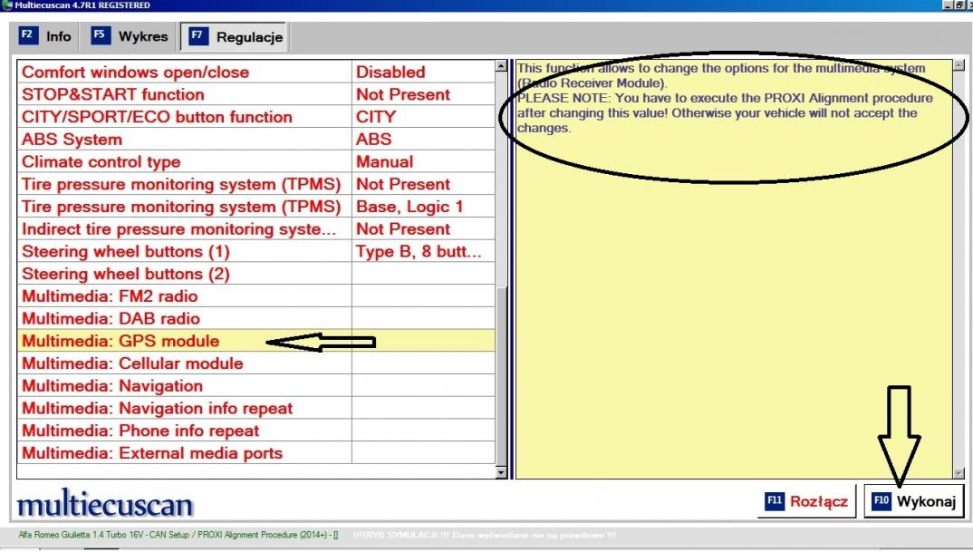

    Włącz moduł GPS za pomocą MES lub Alfa OBD.
    Ja to wykonałem w MES, następnie w radiu włączyłem opcję synchronizacji czasu wg GPS. Teraz zegar trzyma czas, a po odłączeniu akumulatora data i czas ustawiają się automatycznie.
