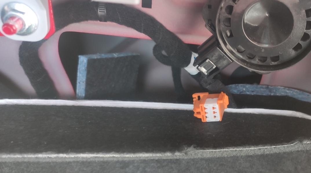

    Hej
    Po otwarciu blendy do skrzynki bezpieczników z tyłu przy lampie, ukazał mi się taki jeden nie podpięty przewód.
    Jaki jest sens istnienia tego przewodu, przypuszczam, że powinienem go do czegoś podpiąć ale nie widać gniazda do którego by to pasowało.

    Nie wiem jak jest w tym przypadku konkretnie, ale czasami bywało tak, że jakaś kostka była wolna. Np. wiązka była zunifikowana, a akurat danego czegoś nie było w danej konfiguracji auta. Ale jak w tym przypadku, to głowy nie dam, ale gdyby było inaczej, to raczej w jej zasięgu byłoby gniazdo, gdzie można by było ją wpiąć

    Przypadkowo znalazłem odpowiedź w internetach.
    Ta konkretna jest do podpięcia gniazda 110/230V. Jest standardową częścią okablowania aby dodanie gniazda było relatywnie proste.

    Ale jak gniazdo 230v. To co, przetwornica w tym aucie jest czy jak? Czemu to gniazdo ma służyć?

    to jest wtyczka do konwertera 110/230V. a juz do modulu jest gniazdo podpiete

    Czyli miały w jakiejś wersji przetwornicę na 230? Jakiemuś konkretnemu celowi takie wyposażenie ma służyć?

    Możesz podpiąć laptopa do pracy czy inny sprzęt na 230v do max 150A. Przypuszczam, że niektórzy ludzie co pracują w 'terenie' mogą mieć potrzebę gniazdka w aucie.

    Szukałem tego modułu na allegro i google, ale pustka. Wiesz jaki to może mieć numer, lub jak to znaleźć?
    50542600 - wersja 230V

    Noo 150A przy 230V, to jakieś 34,5kW Niezła elektrownia musiałaby być w tym bagażniku, można spokojnie ze 2 domy zasilić ) Jeśli być dokładnym to powinno być 230V / 150Wmax.
