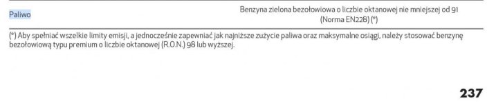

    Nie wiem skąd informacje, że motor opracowany pod 95...
    Żeby nie tworzyć nowych teorii, wklejam skan z instrukcji (jak ktoś nie doczytał).

    ta gwiazdka jest tylko w przypadku silnika 2.9 z Q (przynajmniej w mojej instrukcji). Dla 2.0 jest tylko ze LO ma byc nie mniejsza niz 91.
    Niemniej ja leje od poczatku tylko 98 do 2.0.
