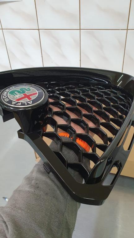

    Chcesz mieć pomalowane dobrze mam kolegę co to wykonuje, ale on nie piaskuje bo za duże szkody piasek zrobi a oczyszcza sodą, potem daje podkład i na koniec lakieruje.
    Mam tak zrobiony grill , bo maskownice boczne mam dziwnym trafem fabrycznie przytopione do poszycia zderzaka i bez zniszczenia nie szło ich odczepić.
Nazwa:	IMG-20220924-WA0013.jpg
Rozmiar:	45.8 KB

    Wygląda na prawdę dobrze, masz może fotkę na aucie? Boczne kratki nie są takie drogie, ale i tak wydaje mi się, że jest jakiś sposób ich odczepienia bez całkowitego zniszczenia. ASO dało radę, dostałem nawet te zdemontowane części i nie było na nich większych śladów uszkodzeń, ale fakt, część jest przytapiana do poszycia.

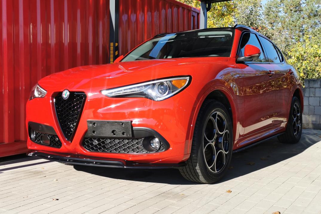

    Cytat Napisał Tomeek Zobacz post
    Proszę.
Nazwa:	IMG_20221020_105020 (2).jpg
Rozmiar:	130.2 KB
    Próbowałem podgrzać ale zgrzali takim zgrzewem igłowym i dość mocno, nie mogłem nożykiem do tapet podciąć tak było przytopione, a za zderzak kpl za dużo zapłaciłem aby mi pękł
