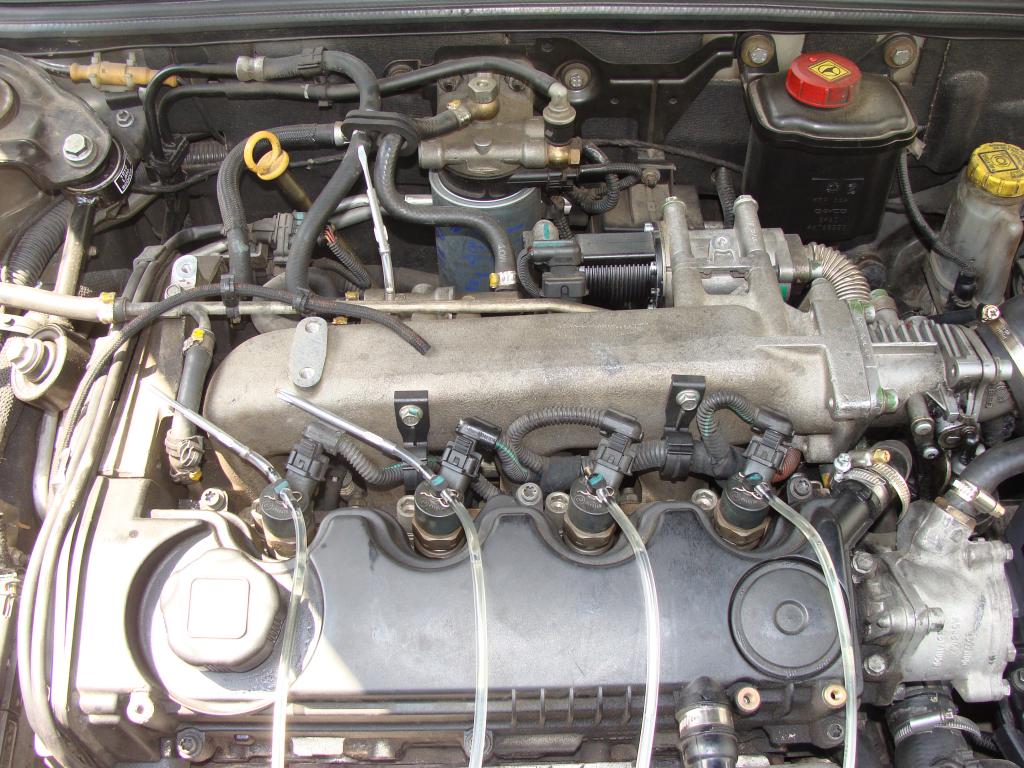

    Problem pozostał, więc z ciekawości chciałem sprawdzić wtryski metodą przelewową, ponieważ diagnostyka jest droga.
    Kupiłem strzykawki i wężyk... rozbieram auto i ku mojemu zdziwieniu jeden wężyk od 2 wtrysku okazał się przyklejony na "kropelce" i po prostu odpadł... reszta odpięła się bez szwanku.
    Szybki serwis i wężyk kupiłem w ASO za 80zł kompletny do 4 wtrysków.
    Uszkodzenie polegało nie dość że na zaklejeniu złamania końcówki to jeszcze nieumiejętnego sklejenia, co doprowadziło do zatkania wężyka przelewowego z wtrysku 2,3 i 4
    Naprawa jak i wiele innych została wykonana albo w Polsce na sprzedaż, albo we Włoszech, skąd auto pochodzi.
    Wymiana i sprawdzenie wtryskiwaczy przebiegło pomyślnie około 30s sprawdzenia i jest ok.

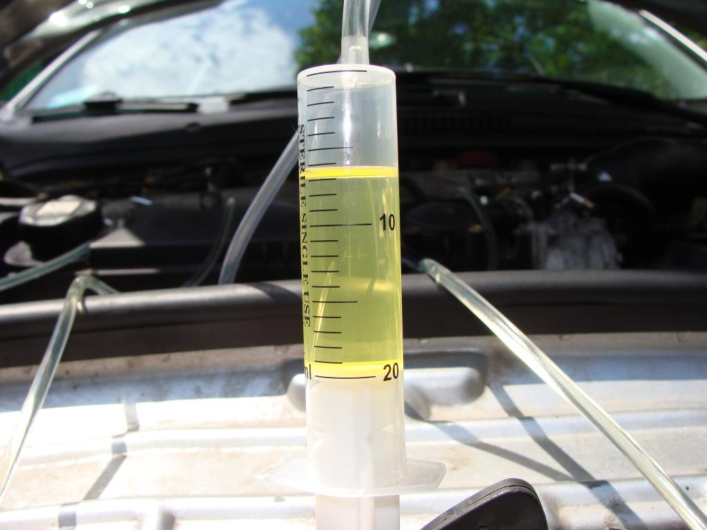

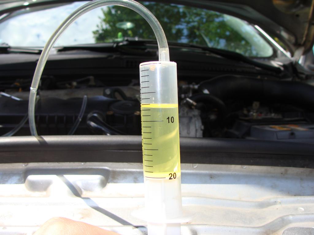

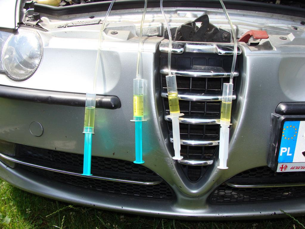

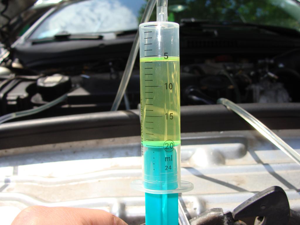

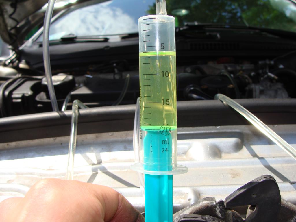

    Poniżej zdjęcia sprawdzenia przelewowego.

    a jakiej srednicy brales wezyk ?
    Użytkownik Rowerzysta Avatar khropek
    02 2010
    Bielsko-Biała SB....
    Alfa Romeo 159 2.0JTDm 170KM 07/2009
    327
    Zastosowałem wężyki 4mm

    odkope temat u mnie po 30sek. na odpalonym aucie strzykawki napełniły sie po 5ml każda to dobry czy zły objaw, jak to powinno być im wicej się napałnią tym lepiej czy im mniej tym lepiej
    02 2010
    327
    Powinny się napełniać równomiernie, teoretycznie im mniej tym lepiej, ale sam już nie wiem...
    Użytkownik Ogier
    Głogów
    Alfa 147 1.9 JTD 16V, Opel signum 1.9 180 km, honda vfr 800
    169
    Procedurę sprawdzenia wtrysków dla silników 1.9 JTD opisywałem w dziale zrób to sam Pozdrawiam
