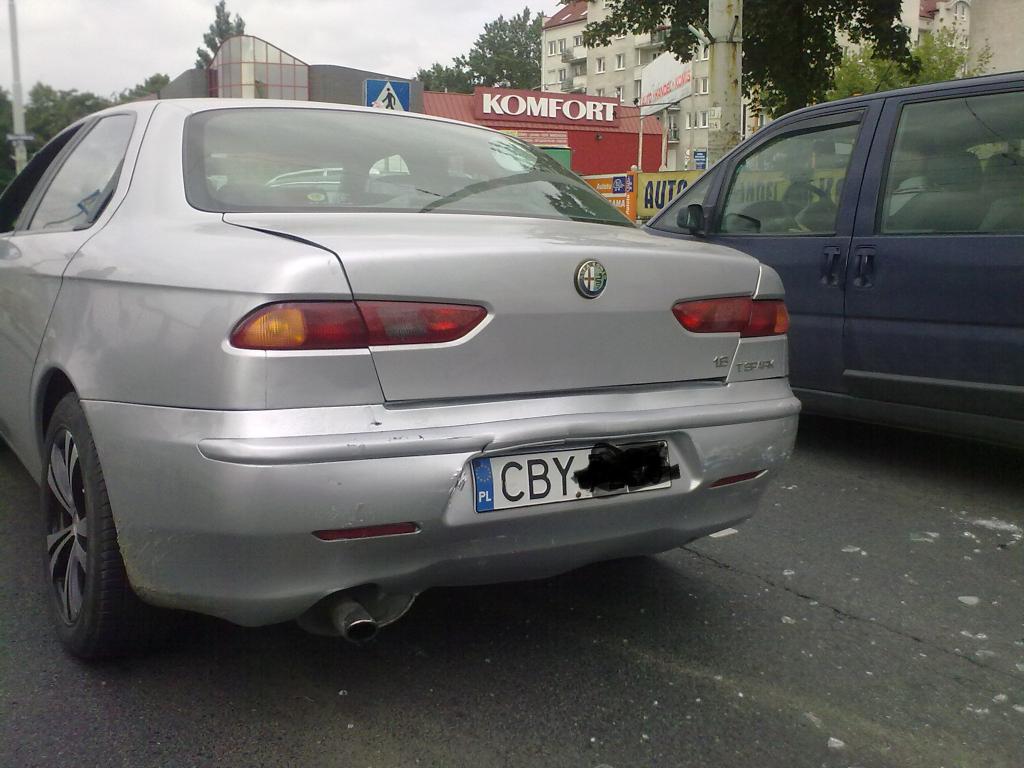

    Witam w środę opel corsa uderzył w tył mojej alfy 156 sedan 1.6 1998. Ja hamowałem przed pasami gdy tylko zatrzymałem się to z wielkim impetem uderzono w moje auto. Proszę o pomoc na co zwrócić uwagę?, na pierwszy rzut oka do wymiany:
    -klapa bagażnika , bo się uwypukliła i nie można zamknąć
    -zderzak , jest w całośći ale znacznie poobijany
    -podświetlenie tablicy rejestracyjnej
    Kolejne rzeczy które podejrzewam to:
    -zawieszenie tylnych kół
    -napinacze pasów przednich (był i pasażer)
    -zbieżność jest zmieniona (kierownica nie jest ,, na 12,, przy jeździe na wprost)
    -wzmacniacz audio przestał działać
    Mam jeszcze kilka dni aby zgłosić się do ubezpieczyciela OC osoby która uderzyła mnie w tył.
    Moje pytanie to co teraz zrobić:
    -Czy muszę pojechać na dodatkowy przegląd aby wykazać usterki np. w zawieszeniu? Czy taki przegląd ma sens?
    -Czy jest szansa na zwrócenie kasy za wzmacniacz?
    -Na co jeszcze muszę zwrócić uwagę, co mogło ulec zniszczeniu?
    Ponadto jeśli ktoś się orientuje to proszę o podanie orientacyjnych kosztów tych napraw? , z tego co wiem należy mi się równowartość nowych zamienników no i kosztów napraw.
    Jak rozmawiać z rzeczoznawcą?

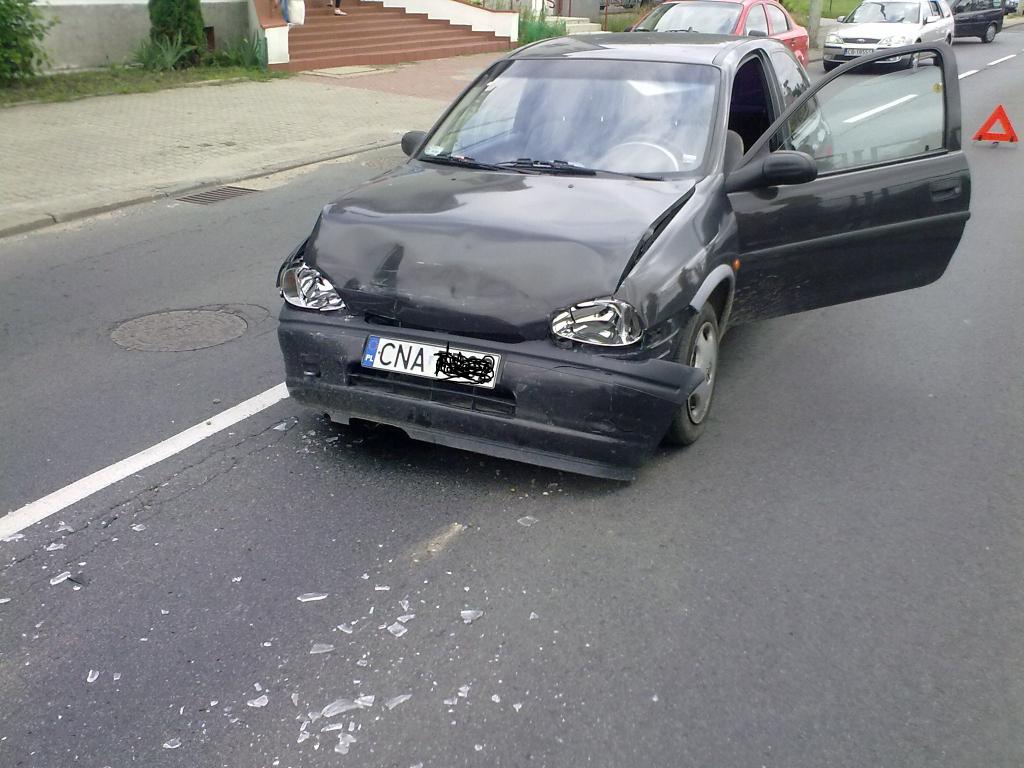

    Poniżej załączam zdjęcia uderzonej alfy i zmasakrowanej corsy
    Proszę o pilną pomoc i serdecznie Pozdrawiam

    Najlepiej wstaw auto do zakładu naprawczego i niech tam robią oględziny.
    Co do wzmacniacza nie ma szans.
    11 2010
    Alfa Romeo 156 2.0 TS
    613
    Ja bym poświęcił kilka groszy i we własnym zakresie podjechałbym do dobrego blacharza.
    Szczególnie pod kątem pomierzenia laserowego podłużnic i ramy!!!!!!!!
    mar_1981
    O widzę Fordońską, Bydgoszcz.
    Posłuchaj kolegów i daj na oględziny do jakiegoś sprawdzonego warsztatu będziesz mieć wyjaśnioną sytuację.
    tomek_murawski
    Klapa zderzak i takie tam blacharskie części owszem, ale nie sądzę aby jakikolwiek rzeczoznawca uwierzył, że przy takim zdarzeniu ucierpiało Twoje tylne zawieszenie a Tym bardziej zbierzność... Piszesz napinacze??? Nie bardzo rozumiem w jaki sposób mogły się uszkodzić, mógłbyś to wyjaśnić? Poza tym wzmacniacz miałeś oryginalny czy montowałeś go sam, bo jeśli to drugie to zapomnij o jakimkolwiek zwrocie za niego pieniędzy?
    Tak jak kolega wcześniej napisał pojedź do jakiejś stacji niech sprawdzą auto dokładnie, tak tylko dla Twojej pewności aby rzeczoznawca nie przekręcił Cię aż tak bardzo. Oczywiście należy Ci się kasa za części ale niekoniecznie oryginalne czy jak tam to nazwać serwisowe, to już chyba zależy od ubezpieczyciela. W każdym bądź razie nie będziesz miał wpływu na rzeczoznawcę, tylko on tu decyduje. A czy przy wypadku była policja? Jeśli tak to czy spisano protokół i co on zawierał, bo to również ważne przy wycenie. Życzę powodzenia i szybkiego rozwiązania sprawy. Części pewnie kupisz u nas na bazarze więc będzie dużo taniej, a może jeszcze coś w kolorze wyrwiesz. Choć tak szczerze mówiąc corsina wygląda znacznie gorzej... Pozdrawiam

    kurde, może ja ciemny jestem, ale interwencja napinaczy jest w przypadku wybuchu poduszki, co nie? i jakim cudem zbieżność mogła się przestawić? i co w tym zawieszeniu uległo uszkodzeniu? bo tak szczerze, to chyba się ten rzeczoznawca uśmiechnie na te wieści moja rada jest taka: jeśli kasa z ubezpieczenia będzie śmiesznie mała, co jest prawdopodobne, oddaj auto na bezgotówkową do ASO i miej wszystko w d......

    Tak naprawde to nic sie nie stało.Trzeba tylko zdjąc zderzk,pociągnoć scianke/opcjonalnie/ wyregulować klape na ryglu i po sprawie.Zderzk kupisz zamiennik za 100 zł lakierowanie 400 zl praca blacharska do 300 max .
