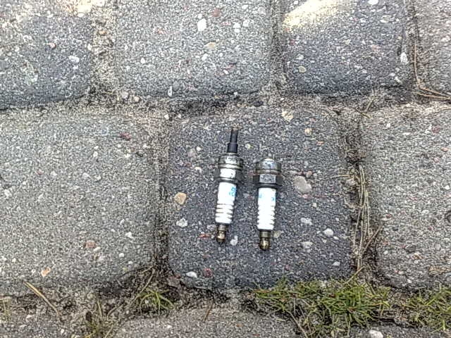

    witam dziś moja alfinka zrobiła mi niezły numer, na poczaku zaczeła lekko przerywac, ale bez tragedii. pomyslałem kable albo świece do wymiany ,a tu nagle niespodzianka .hehe po próbie odpalenia coś strzeliło , zdiąłem pokrywe zdiąłem fajki i moim oczomu ukazał sie niezły widok,jedna świeca ułamana w gnieździe , a druga wyrwana tak ze jej gwint został w gnieżdzie a resza wystrzeliła .panowie jakieś sugestie co to mogło byc ? w sumie w poniedziałek bede zdejmował głowice to zobacze co sie stało.Kliknij obrazek, aby uzyskać większą wersję

    jesli to sa te cienkie swiece to one tak mają mogły byc przy dokrecaniu za mocno dociagniete...lubia pekac zwłaszcza gdy zmienia sie na ciepłym silniku... dokreca sie je do minimalnego oporu...lub tez juz sie zuzyły, dostały cisnienia czy cos, albo od dołu cos je wypchnelo resztke swiecy mozna wyjac wykretakiem bodz tez wyciagałem nowa która pekła wcisnietym torxem, na szczescie nic sie nie ukruszylo ale na zdjetej głowicy bedziesz miał wieksze pole do popiu bez obaw na skruszenie pozozstałosci, przy okazji sprawdz gwinty do swiec w głowicy...

    Jedna dokręcona bez umiaru druga wcale.Gwint do naprawy raczej bez problemu,z wykręceniem resztki świecy też nie powinno być problemu.Oczywiście bez zdejmowania głowicy.

    Zawsze po zdjęciu głowicy powinno się zrobić planowanie, nie jest to zebranie 2 mm tylko, kilku dziesiątek dla zrobienia płaszczyzny, ale nie trzeba zdejmować głowicy do tego uszkodzenia. U taty kiedyś wyskoczyła jedna świeca, naprawa kosztowało coś w okolicach 100 zł, bez zdejmowania głowicy.

    uszkodziły sie dwie cieńsze świece ,na 99% jeden gwint zerwany drugi ok , planowanie i tulejowanie mam naprawde po kosztach ,wiec chyba ja zwale i zrobie raz a porządnie . dzieki wielkie za podpowiedzi .

    Tulejowaniem naprawiało się zerwany gwint świecy jeszcze 20 lat temu.Teraz są lepsze sposoby.
