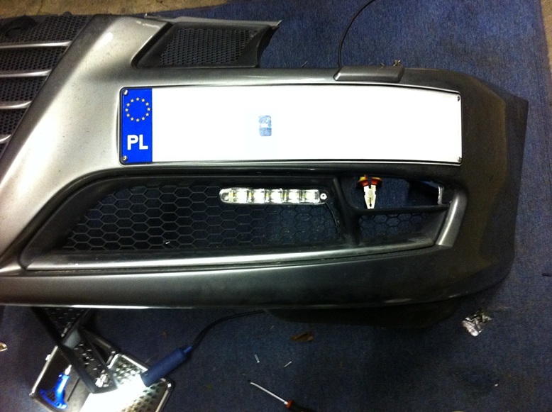

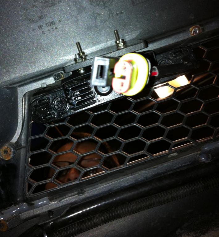

    Niestety - w celu zamontowania trzeba zdjąć zderzak - tego opisywał nie będę bo na pewno już gdzieś było
    Więc odkręcamy, odpinamy, zdejmujemy.
    Łapiemy obcinak do kabli i wycinamy odpowiednie otwory w dolnych kratkach zderzaka - obok migacza. To miejsce mieści się z przepisach RP jako nadające się do montażu świateł jazdy dziennej (25cm od ziemi, 60cm między lampami).
Nazwa:	mocowanie3.JPG
Rozmiar:	145.5 KB

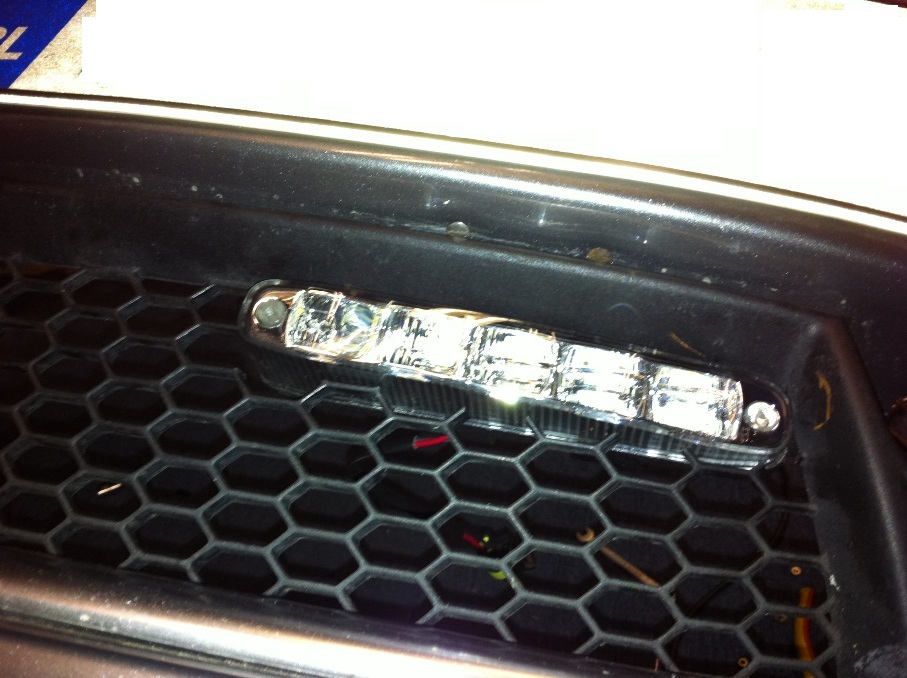

    Teraz - trzeba dorobić wsporniki (8x8cm) które będą przykręcone do zderzakan i do uchwytu lampy jazdy dziennej (w moim wypadku poliwęglan o grubości 4mm),
    nawiercić zderzak od zewnątrz (jak najgłębiej pod kratką, i nie skręcać za mocno... u mnie niestety zderzak lekko się odkształcił - widać na foto), zamocować śruby i gotowe

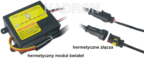

    W zestawie znajduje się też "puszka" z przełacznikiem
Nazwa:	swiatla-507-hp-led-z-modulem.jpg
Rozmiar:	81.4 KB
    Idealne miejsce na toto jest na pierwszej puszcze bezpieczników po stronie kierowcy (zaraz za lampą) - tu UWAGA: nie używajcie dodanej do zestawu gąbki dwustronnie klejącej - jest beznadziejna, nie trzyma i jest zagrożenie że odpadnie toto.
    Po wszystkim ww. należy wpiąć się z kabelkami:
    Masa na akumulatorze
    Kabel idący do świateł (jest ok - nie pokazuje błędu na kompie)
    Plus po kluczyku (tu największy problem - bo trzeba się wpinać w wiązkę idącą na lewej podłużnicy - jest tam "grubszy" czerwony kabelek - sprawdźcie miernikiem, ale u mnie jest tam prąd po przekręceniu kierunkowskazu).

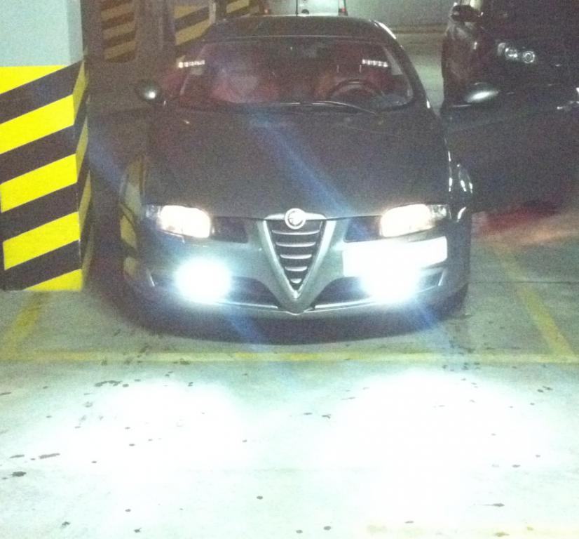

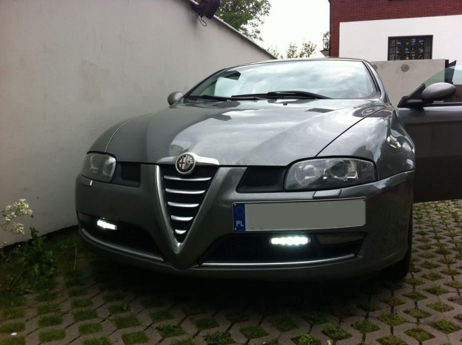

    Teraz tylko lutowanie, izolowanie itp... i efekt końcowy:
    (świeci zarówno z postojówkami jak i bez nich, po włączeniu świateł mijania dzienne gasną samoczynnie)

    dodaj jeszcze fotkę przodu z wył. światłami jak możesz

    Ciekawie to wygląda, daj zdjęcie zrobione przy świetle dziennym z włączonymi tylko światłami do jazdy dziennej. Na tej fotce którą zrobiłeś w jakimś garażu podziemny te światła wyszły jak dwie białe plamy, nie widać szczegółów.

    MaZuR

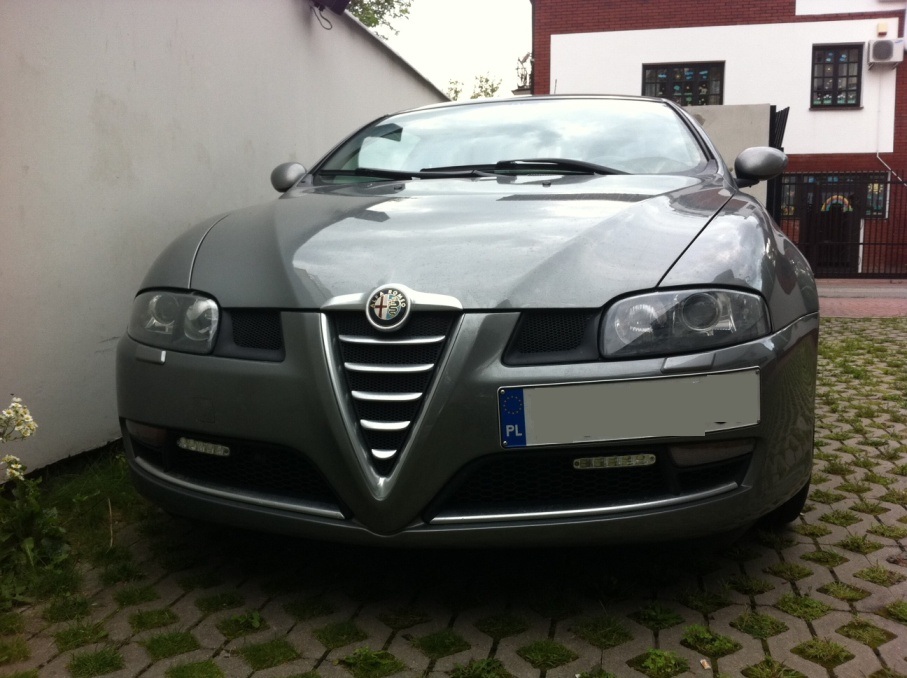

    Zgodnie z zamówieniem, zdjęcie robione na parkingu, telefonem (jak inne z resztą) i z bliska (z racji ograniczonej ilości miejsca) ale myślę że widać efekt

    no teraz mogę napisać :
    dla mnie nie bardzo , lipy nie ma ale dla mnie nie koniecznie na +
    ale jak tobie się widzi to fajnie

    Wieśtuning Golfa II to nie jest aczkolwiek wolę bezzzzz... Ale jak przedmówca napisał "jak Tobie się widzi to fajnie".
    MaZuR
    Chyba wiem o co Wam chodzi - też wolałbym żeby były przydymione (ten "chrom" za mocno błyszczy) ale niestety nie ma takich z homologacją...
    Anyway - jest praktycznie

    Moim zdaniem wcale to tak głupio nie wygląda w GT sam myślałem nad czymś takim w mojej 147 ale nie wiem jak by to się prezentowało
    04 2009
    SD ( Dąbrowa Górn. )
    14,782
    ale nikt nie pisze , że "głupio"
    Użytkownik Romeo Avatar slejerek
    11 2008
    Warszawie
    Alfa Romeo:)
    536
    Wygląda po prostu "nienaturalnie" i tyle, ale wiochy też nie ma. Praktycznie na pewno, wie każdy kto choć raz chciał wymienić często przepalające się postojówki w GT z ksenonem..
