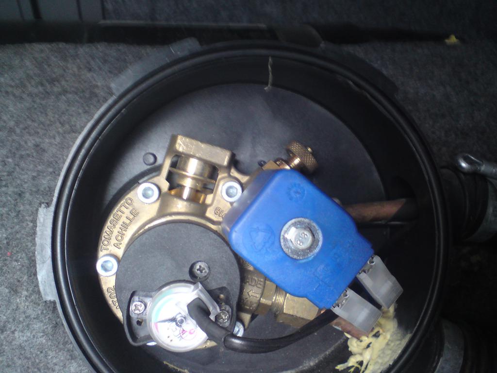

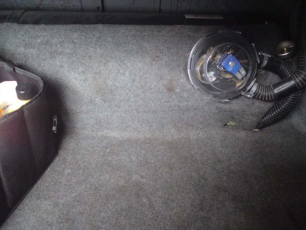

    jaki masz reduktor i zrób zdjęcie butli z wielozaworem
    03 2010
    Podlasie
    166 2.4 20v Fl x2, 159 1.9 8v
    1,990
    To fotki, jak jeszcze cos trzeba to piszcie- resztę instalacji w komorze silnika mam poukrywane to może być problem

    02 2010
    Strzelce Krajeńskie/Kruszwica
    ALFA ROMEO 147 1.9jtd
    773
    może miałeś nie za dużo gazu przelał się na drugą stronę butli prze co był spadek ciśnienia na reduktorze i dlatego wskoczyło pb
    u mnie czasem się tak dzieje jak dobrze cisnę na ostrym zakręcie a w butli już nie ma za dużo gaz na prostej trasie nic się nie dzieje a na zakrętach albo pod duża górkę np wtedy przerzuca na pb
