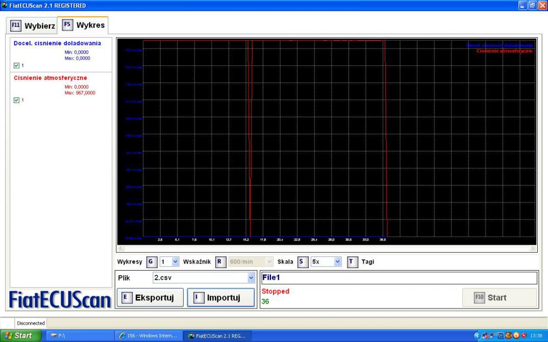

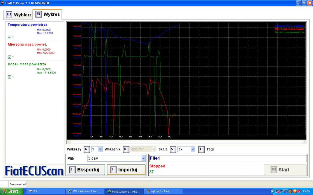

    Panowie coś na bank jest nie tak,ale co?
    A oto wykresy(nie wiem czy zaznaczyłem to co powinienem).Silnik 2,4jtd 136km z 99r.Dodam ze auto strasznie muli jak chce ostro ruszyć
Nazwa:	wykres 1.jpg
Rozmiar:	101.7 KB

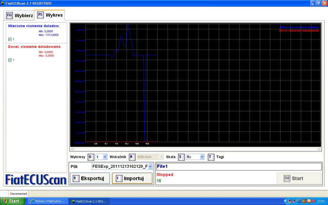

ID:	41653tu chyba coś nie tak dałem,bo na biegu jałowym pokazalo tak;
Nazwa:	4.jpg
Rozmiar:	101.5 KB
Nazwa:	wykres 2.jpg
Rozmiar:	107.2 KB
    Mozecie mi dokładnie napisać(tak jak w programie pisze) co zaznaczyc i posprawdzać bo szlak mnie trafia-kupiłem kabel i nadal nic nie wiem o autku.

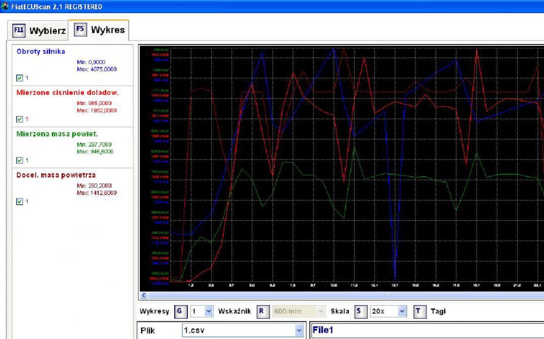

    siweczek25
    Zrobiłem jak pisaliście-mam nadzieje ze czytelne będzie.A co do turbo-reklamowałem ale powiedzieli ze z mojej winy-wysłali mi stare części i wirnik był "zatarty" tzn te końcówki były delikatnie "obłamane"
    Wykres
Nazwa:	NOWY WYKRES.jpg
Rozmiar:	108.4 KB
