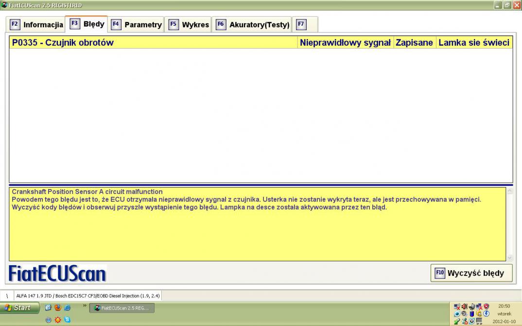

    Wróciłem z pracy i od razu złapałem za lapa... dodam że Ala zgasła pod samym domem już na szczęście...
Nazwa:	bladd ecu.jpg
Rozmiar:	75.9 KB
    czy to wspomniany wyżej czujnik położenia wału? bo nie wiem czy już mam jutro sklepy i mechaników obdzwaniać? czy da radę to wymienić na ulicy ? Dzięki i pozdro!
    10 2010
    Szczecin/Łódź (czasem)
    AR 147 1.6TS Distinctive 2001
    6,806
    Dokładnie - jest to czujnik położenia wału. Na ulicy nie wymienisz (chociaż nie wiem jak to jest przy JTD) bo u mnie mechanicy spod samochodu to robili a dostęp najlepszy nie był.
