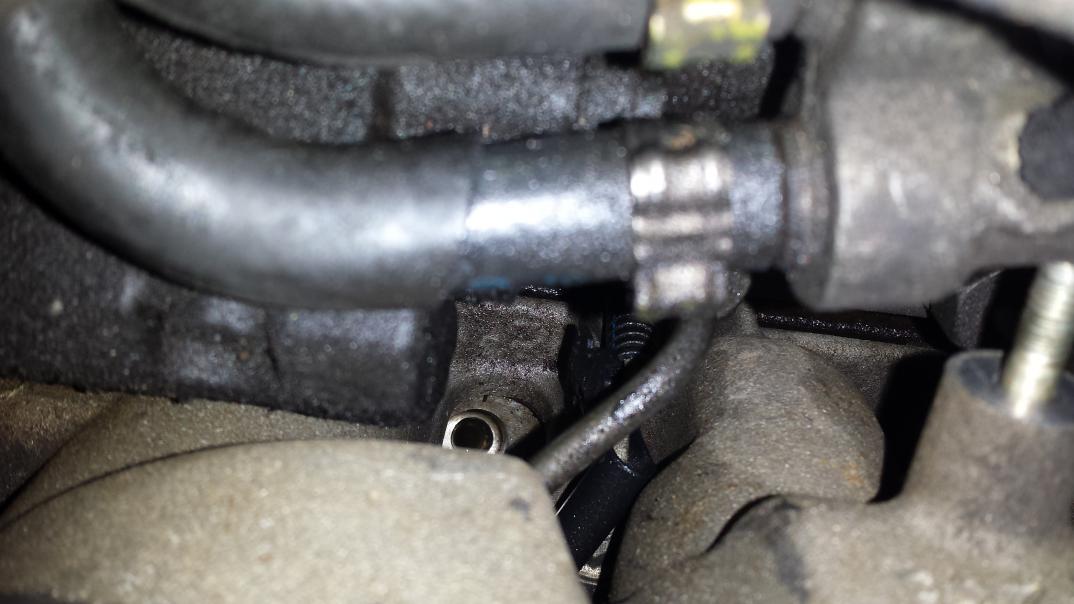

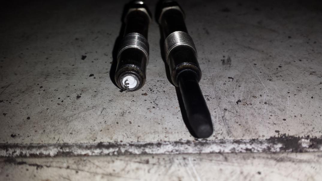

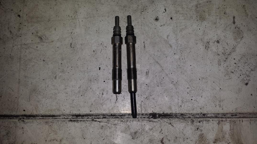

    Witam, podobnie jak kolegę, podczas wymiany świec jedna z nich postanowiła wypiąć się du*ą i zostać w głowicy. Dodam tylko, że to pierwsza od lewej obok pompy CR... Dostęp do zrobienia czegokolwiek jest po prostu masakryczny... Podczas licznych konsultacji z kilkoma mechanikami, doszliśmy do wniosku, że powinno ją "wydmuchać". Dodam tylko, że urwał się sam koniec tej świecy, cały gwint elegancko wyszedł... Moje pytanie brzmi: jakie jest prawdopodobieństwo wciągnięcia tego kawałka do środka i czy rzeczywiście wydmucha ją na zewnątrz? Wiem, że to ryzykowne i że z alfą nie powinno się tak robić ale... Pozdrawiam

    A jesteś pewien, że został ten element w głowicy? Z tego co pamiętam to końcówka żarnika nie dotyka głowicy. Mogę się mylić. Jak jednak widać to ja bym ją próbował wyciągnąć.

    Cytat Napisał kuncol89 Zobacz post
    Jeśli to siedzi w głowicy to czeka Cię chyba taka sama robota jak kolegę powyżej...skoro się urwała to widać z tego, że jest tam zapieczona, ale możesz próbować ją zalać i "wydmuchiwać".
    Jak Ci wpadła do komory spalania to może pomóc malutki magnesik na giętkim przewodzie przez otwór wtryskiwacza.
