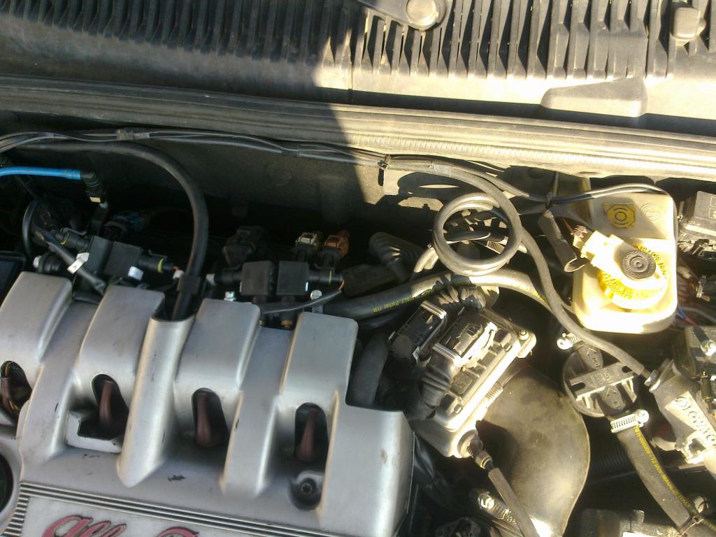

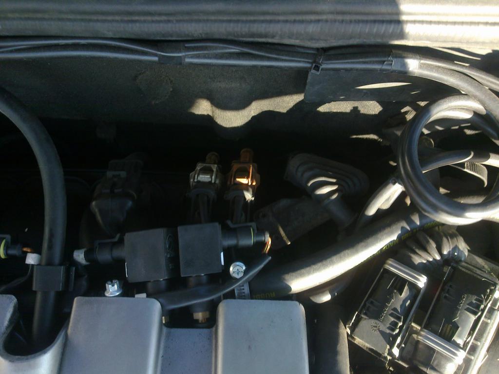

ID:	49099 Czy to na tej brązowej kości miałem zmierzyć oporność? Miałem na niej 913 ohmów.
