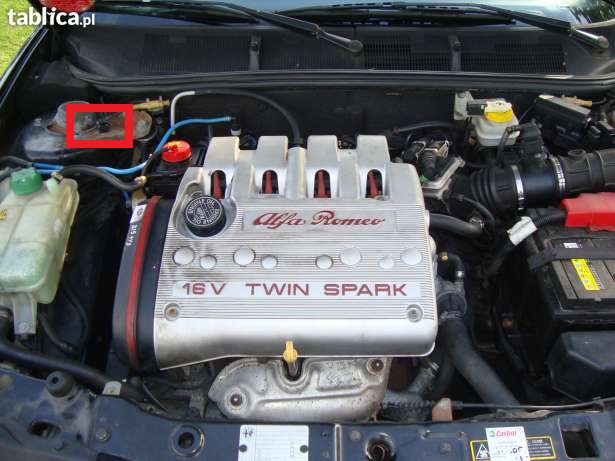

    niestety nie mogę znaleźć tego złącza na lewym kielichu. Czy ktoś mógłby przesłać mi fotkę z jego lokalizacją?

    Z którego roku alfa?

    alfa jest z 97 roku. Patrzyłem właśnie w tym miejscu ale niestety nie ma go. już nie mam pojęcia gdzie go szukać. Czy w tych alfach jest wejście OBD2?

    Tam nawet zwykłego obd nie ma. Masz silnik identyczny jak na zdjęciu powyżej?

    Tak. silnik jest identyczny. a zatem jakie ma wejście?

    Już ci koledzy powiedzieli, ja też. Złącze od komputera jest 3 pinowe i znajduje się na kielichu od strony pasażera. Na kielichu od strony kierowcy masz złącze od ABS'u.
