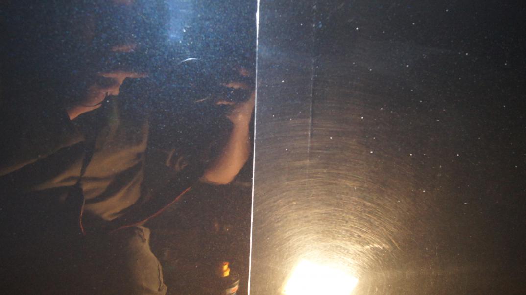

    Troche zdolności manualnych i spokojnie można robić polerke samemu. Tylko trzeba mieć to co napisał julowalker.
    Robiłem niedawno i wyszło coś takiego:Kliknij obrazek, aby uzyskać większą wersję
Nazwa:	DSC06066.jpg
Rozmiar:	57.3 KB
    Lakier zniszczony prawdopodobnie od myjni po prawej a po lewej efekt już po polerowaniu.
