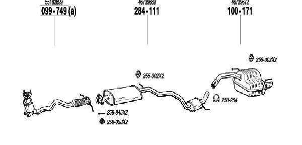

    walle
    tak wygląda układ wydechowy 105KM
Nazwa:	105km.JPG

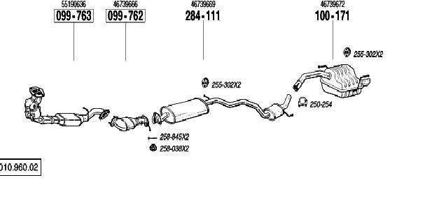

    a tak 120KM
Nazwa:	120km.JPG
