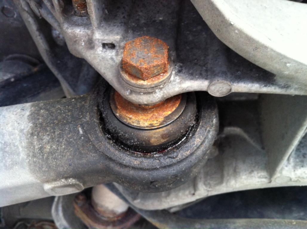

    poniżej zdjęcie tulejki - trochę rdzewieje więc podejrzewam za "niedługo" inwestycję w zawieszenie
Nazwa:	zdjecie.jpg
Rozmiar:	94.0 KB
    czy smarować wszystkie elementy gumowe ? jak chociażby te w końcówkach kierowniczych czy tylko tulejki?

    Też miałem problem skrzypienia, który występował tak jak u Ciebie, także podczas kręcenia kierownicą na postoju. Przeszło po wstrzyknięciu oleju silikonowego w sworzeń dolnego wahacza i już ponad 2 tyg problem nie wraca

    Wymieniać tuleje jak skrzypią koniecznie! Na pewno są zużyte. Żadne smary ani wstrzykiwanie oleju! To jest delikatne zawieszenie dlatego musi być sprawne bo reszta dostaje po d*. Resztę można przesmarować, jakieś elementy które przyrdzewiały wyczyścić i zakonserwować. Sprawdzić dokładnie całe zawieszenie u diagnosty. Ja za to płace 20 zł a wszystko dokładnie obejrzane razem z obliczeniem sprawności amortyzatorów i innych. Nie ma co oszczędzać bo przez niesprawną amortyzację u mnie po zakupie musiałem wymienić praktycznie wszystko przy lewym tylnym kole bo było wręcz powykrzywiane, w dodatku wiele elementów powinno wymieniać się parami, jak np amortyzatory. Jak zaniedbasz zawieszenie i amortyzację z przodu to Ci układ kierowniczy poleci a gwarantuję że wymiana elementów zawieszenia jest tańsza, poza tym stanowi o bezpieczeństwie.
