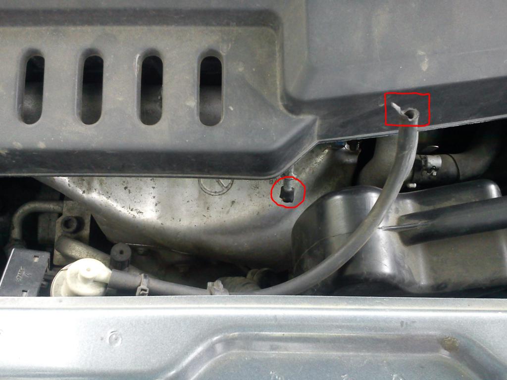

    Witam, z pytaniem...
    cóż to za cienki wężyk? jest urwany i nie wiem czy to potrzebne czy nie?!
    Znajduje się on zaraz za chłodnicą, na pewno obrazek pomoże
    wężyk idzie od tej białej kostki po lewej do tego czegoś zaznaczonego z kółku...
    w kwadracie końcówka tego wężyka...

    Wymień go jak najszybciej, bo to wężyk podciśnienia regulujący geometrię turbiny.

    Turbo nie jest bez tego wężyka regulowane więc silnik nie dostaje tyle powietrza ile powinien. Przez to zapisuje błąd. Dłuższa jazda w takim stanie spowoduje zapieczenie się zmiennej geometrii i potrzebne będzie czyszczenie turbo.
    Układ podciśnienia idzie od strony silnika ze zbiorniczka podciśnienia do elektrozaworu vgt przy chłodnicy ("kostki"). Drugi wężyk wychodzi z niego, idąc do gruszki sterującej bezpośrednio geometrią turbiny. Ten wężyk też lubi się rozszczelnić.
    Dodatkowo po wymianie urwanego wężyka powinieneś zauważyć poprawę w gaszeniu silnika- nie będzie żadnych drgań.

    czarna magia dla mnie, załuje ze nie znam się na tych rzeczach ale wszystkiego człowiek nie może wiedzieć, a uczymy sie przecież całe życie
    Czyli jeszcze raz... Na pewno trzeba włożyc z powrotem ten wężyk w ten cycek...a czy można zastąpić ten wężyk innym? np taki od spryskiwaczy taki twardszy troszeczke...chodzi mo i to czy liczy sie sztuka czy musi byc jakiś?
    Proszę jeszcze o informacje jak zobaczyc, wyczuć czy nie zapiekły sie te łopatki???
    Czy czyszczenie turbo to jakaś filozofia?
    i gdzie jeszcze sprawdzić te węże ( można na foto najlepiej pokazac) - tam gdzie pisałem , że idzie w dół i wchodzi w coś tak ???
    Fakt faktem budą trzęsie przy gaszeniu i na wolnych

    Jeśli chcesz wymienić wężyki to najlepsze będą takie od przewodów paliwowych lub hamulcowych.
    W sklepie motoryzacyjnym powinni Ci je dobrać odpowiednio.
    Załóż wężyk, skasuj błędy i zobacz jak będzie jeździć i czy dalej będą błędy.
    Telepanie budą powinno zniknąć.

    narazie przymocowałem ten sam wężyk , tylko go troszke skruciłem...
    rozumiem, że musi mieć taką samą średnice w środku tak? czy może być grubszy troche (oczywiscie z umiarem) i na koncu na tym cycku wziąże opaską...
    póki co telepanie nie ustało, nadal telepie
    jeszcze chce sprawdzic weże do ic
    rozumiem, że to wąż ten od lewej lampy tam nizej co idzie wzdłóż lewej strony pod tym plastikiem i skreca i wchodzi za aku tak??? czy on tez moze byc przyczyną tego, iż do 2-2,5 spokojnie przyspiesza a potem jest ok

    Żeby się przekonać jak gładko i cicho powinien gasnąć silnik trzeba zrobić prosty teścik. Odkręć osłonę górną silnika i zlokalizuj dźwignię klapy gaszącej. Jest zaraz przy grubej rurze dolotowej (o której pisałeś) przy wejściu jej do kolektora ssącego. Dźwignia to mały łuczek z bolczykiem, na który jest nałożony jest czarny plastik. Przy szczelnym (podczas gaszenia silnika) układzie podciśnienia dźwignia obraca się o 90 stopni i na chwilę zostaje na dole, potem wraca. Naciskając ręcznie na ten czarny plastik do oporu i przytrzymując chwilę na dole silnik gaśnie bardzo gładko. Usiądź w aucie, pozamykaj drzwi, ręce na kierownicy i niech druga osoba zgasi ręcznie. Będziesz miał porównanie. Tak powinien gasnąć silnik za każdym razem. Jeżeli jest inaczej to układ podciśnienia jest nieszczelny.

    znów człowiek mądrzejszy... na pewno to sprawdze , dzięki
    czyli stawiam na to, że na pewno układ podciśnienia jest nieszczelny. A co składa się na ten układ? ta rura z prawej patrząc na silnik i co jeszcze... bo zamierzam to przejrzec dokładnie i wolę wiedzieć przed niż po
