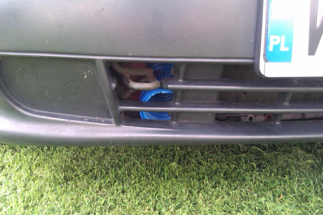

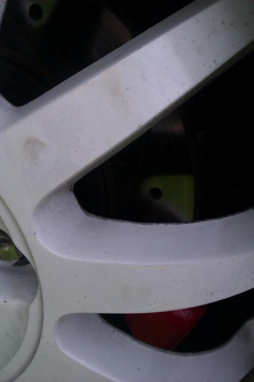

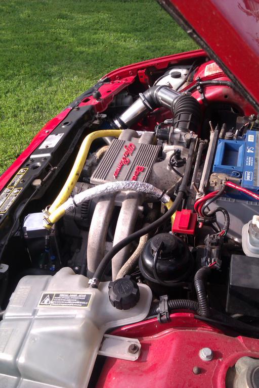

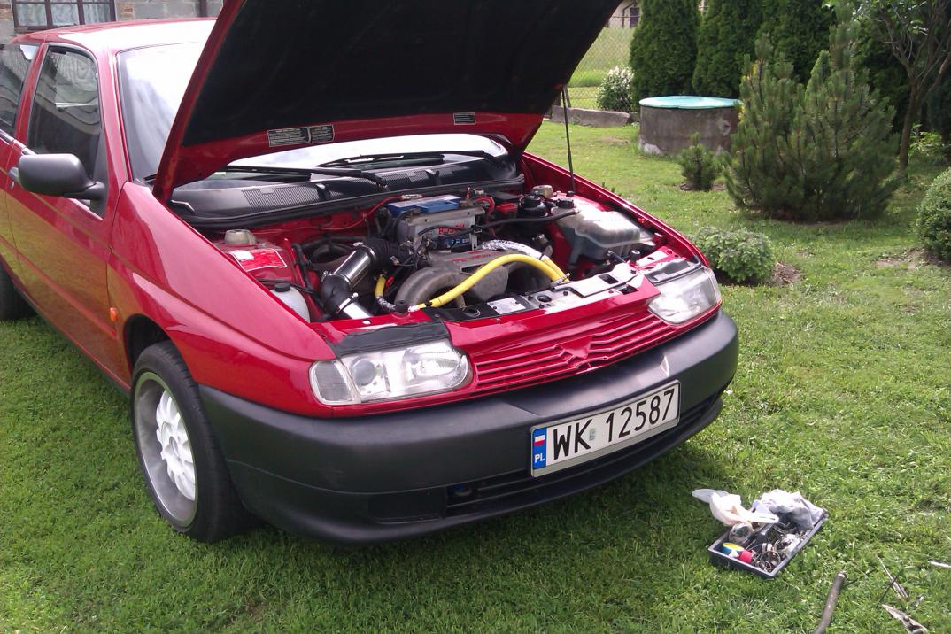

    Dobra wszystko zrobiłem, piątek i sobota praca pełną parą zrobiłem odmę pociągnąłem zimne powietrze do stożka ze zderzaka i wymieniłem tarcze. Ale przejdzmy do sedna piszę teraz bo niestety już wracałem sobie do domu z działki jadąc 60km/h i nagle usłyszałem jakieś bicie i co się stało ? Lewe koło totalnie się odkręciło dokręciłem je maxymalnie i pojechałem dalej zatrzymałem się 10km dalej i znów dokręciłem , szło po jakieś pół obrotu potem za kolejne kilka km zatrzymałem się raz jeszcze dla pewności i dokręciłem koła i już dokręcało się mało, ale jak to jest możliwe aby koła same się odkręcały ?! Mam alufelgi RH classic 16 cali i 7,5 cala szerokości ET 35 4x100 i śruby pływające M12 na 1.25 dł. gwintu:28mm rodzaj łba stożek i pierścienie centrujące z 64,1 na 58,1. Dlaczego tak się działo dodam że jak się dokręci koła to nie czuję aby cos się działo gdy wciskam hamulec nic nie drży kierownica nie lata itd.. Tzn jak się jedzie 100km/h to samochód się trzęsie ale tak już było od zawsze że jakieś wibracje były, to chyba normalne. Proszę was o pomoc bo boję ię jeździć.

    a to efekt mojej pracy

    A jaka jest średnica otworu centrującego w felgach? W Alfie piasta ma 58,1 mm, jeśli w twoich felgach masz otwór o większej średnicy niż piasta i nie masz pierścieni centrujących, to tu może być przyczyna. Sprawdź też oczywiście wyważenie kół...

    A koło poprawnie założone jest na piastę tak aby kołki wytyczające schowały się otwory w feldze ? Czy gwint na śrubach jest cały po tej operacji ? To może być efekt niedokręconego koła lub złego nasadzenia na piastę (to dwukrotne dokręcanie może na na to wskazywać). Po dokręceniu odpowiednim momentem problem powinien ustąpić jednak przyjrzałbym się dokładnie śrubom i samej piaście bo takie zachowanie nie jest normalne. W skrajnym przypadku czeka Cię wymiana piasty i śrub na tym kole.
