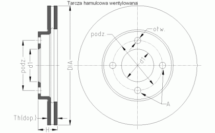

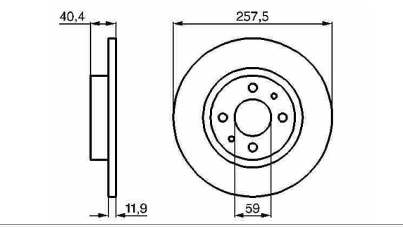

    Autko wyrwane z rak 80 latka w roku parę razy wyjeżdżało z garażu i tak prze 15 lat!
    Co do tarcz to w tej cenie są wentylowane, masz może jakąś fotkę?
    Tutaj widać różnicę tarcz:
Nazwa:	nie.jpeg
Rozmiar:	32.1 KB
ID:	63243Kliknij obrazek, aby uzyskać większą wersję
Nazwa:	tarcza_wentylowana.gif
Rozmiar:	12.4 KB
    Posiadam te cienkie...
