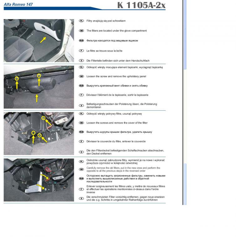

    Kabinowe są 2.
    A instrukcję wymiany milion lat temu Adam wrzucał ale niech i w tym temacie będzie bo może komuś się przydać:
Nazwa:	7395e1e1545b0473.jpg
Rozmiar:	70.5 KB
    Edit: Koledze chyba jednak nie chodzi o filtr kabinowy.

    Wiem że są dwa ale koledze chodziło o różnicę między węglówka a zwykłym

    Filtr kabinowy powinno się wymieniać praktycznie co roku, to on jest odpowiedzialny za czystość powietrza wewnątrz kabiny. Filtr węglowy działa na podobnej zasadzie co filtr węglowy w masce przeciwgazowej. Nie przepuszcza gazów, dymów i zapachów, tylko czyste powietrze. Do Alfy 147 dobrym filtr z węglem aktywnym to FILTRON K1105A-2X Natomiast ten pochłaniacz oparów paliwa to raczej część nie wymagająca okresowej wymiany
