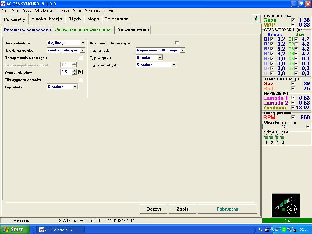

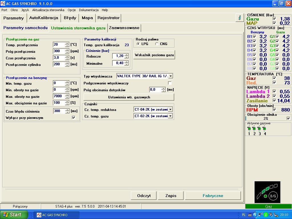

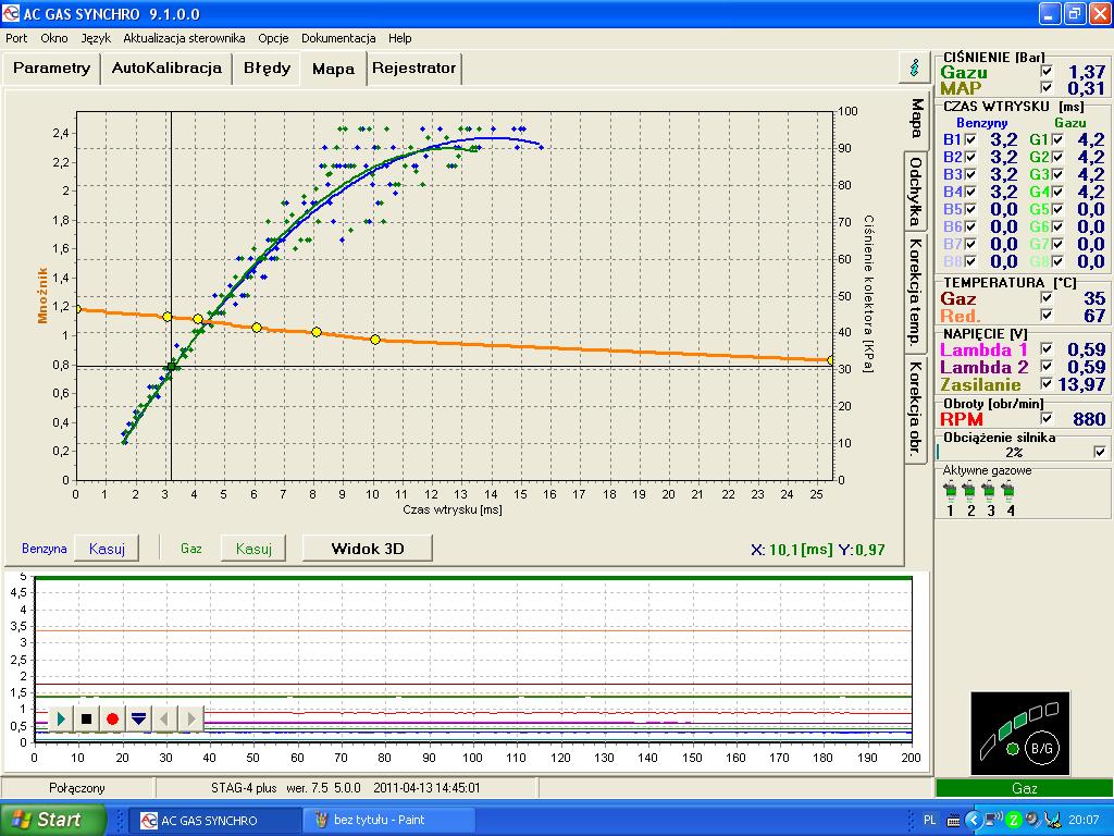

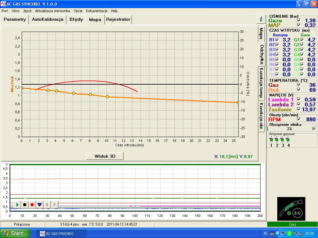

    Wrzucam screeny z programu ,napięcia na sondzie zmienia się cały czas .W ogóle nie były wymieniane, instalacja założona w grudniu 2010 a samochód kupiony w Niemczech , jestem pierwszym właścicielem w Polsce . Samochód od założenia instalacji przejechał ok 50k km Kliknij obrazek, aby uzyskać większą wersję

    a filtry od gazu wymieniałeś? a czy parownik nie jest zasyfiony? 50 kafli na gazie bez tych wymian i czyszczeń to bardzo dużo za dużo.
