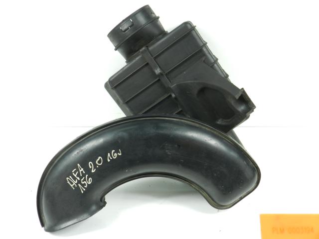

    Masz rezonator filtra powietrza?

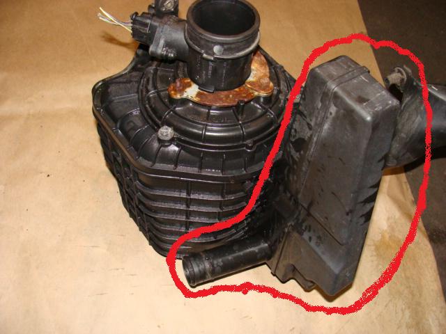

Nazwa:	plm0003194rezonatoralfa.jpg
Rozmiar:	83.0 KB
ID:	77005 O tak właśnnie.Kliknij obrazek, aby uzyskać większą wersję
Nazwa:	1844798787.jpg
Rozmiar:	57.1 KB

    rezonuje hałas filtra powietrza jeżeli nie ma go lub uległo uszkodzeniu auto będzie głośniejsze, w czasie jazdy nie bedzie tego zbyt słychać a na postoju już tak.

    Ja u siebie nie mam tego urządzenia i im mam bardziej brudny filtr tym auto staje się coraz głośniejsze jak bym miał stożek lecz troche ciszej. Warto to sprawdzić gdyż nie jest to kosztowna rzecz a wicisza auto napewno, gdy nie ma tego urządzenia trzeba dbać o filtr bo lubi rozwalić przepływkę.
