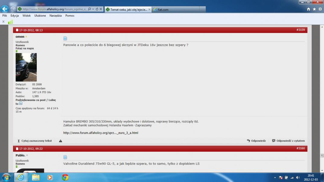

    Pamietaj o tym:
    - że łożyska mogą okazać się lekko zużyte wtedy odrazy przy jednej robocie to wymienić niż 2 raz płacić za tą samą robotę.
    - samą sprzerę trzeba odpowiednio wyosiować podkładkami.
    - trzeba zalać specjany olej przeznaczony do skrzyń zaszperowanych

    Gdzieś już tu na forum czytałem, że zalewa się normalny olej bo ten "specjalny" jest do innego typu szpery.

    Czytałem o tym na angielskich i włoskich forach AR.
    Pablo. również zaleca zmienić olej.
    Poniżej przykład:
Nazwa:	olejskrzynia.jpg
Rozmiar:	60.2 KB
    Niewiem czy teraz dobrze pamiętam ale chyba również producent leje inny olej do 156/147/GT Q2

    Tamtego tematu o którym pisałem pewnie nie znajdę ale np tu: http://www.forum.alfaholicy.org/foru...lej_do_q2.html
    chłopaki piszą o zwykłych olejach.
