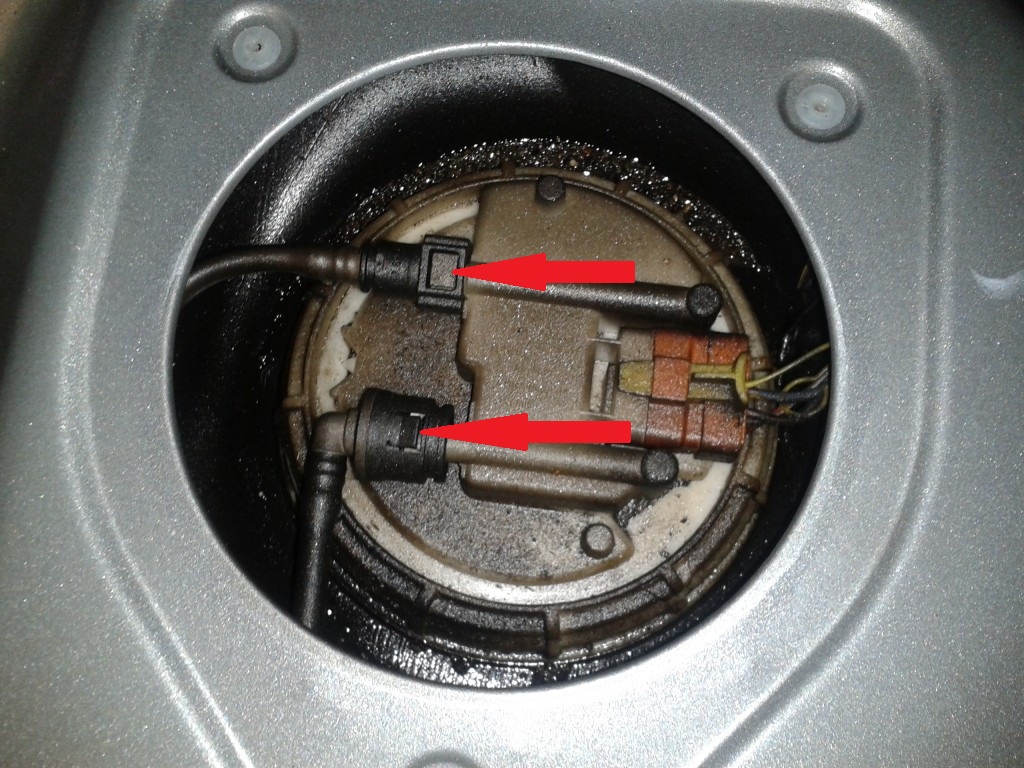

    nie wyciągałem pompy... Odkręciłem tylko klapkę (wizjer) pod siedzeniem.....
    teoretycznie masz rację, że to uszczelka (oring) między pompą a bakiem, ale z drugiej strony wcześniej też zalewałem pod korek i nic się nie działo.... stąd nie wykluczam złączek....
    może w poniedziałek będę miał więcej czasu to bym spróbował wyjąć pompę i obejrzeć uszczelkę..
    Tylko jak rozłączyć te złączki ? trzeba wcisnąć to coś co jest zaznaczone i wyciągnąć ?? są tam jakieś oringi ??

    wystające bolce się wciska (w tym u dołu zdjęcia są 2 po przeciwnych stronach)(a ten górny musisz sam rozszyfrować- w 156 takiego nie mam) i normalnie ciągnie do tyłu
    a żeby pompę wykręcić trzeba tą "karbowaną" obejmę normalnie odkręcić
    zapamiętaj tylko jak pompa jest ustawiona, bo przy montażu musi być tak samo
    u siebie musiałem odpiąć drut z pływakiem czujnika poziomu, przed całkowitym wyjęciem pompy
