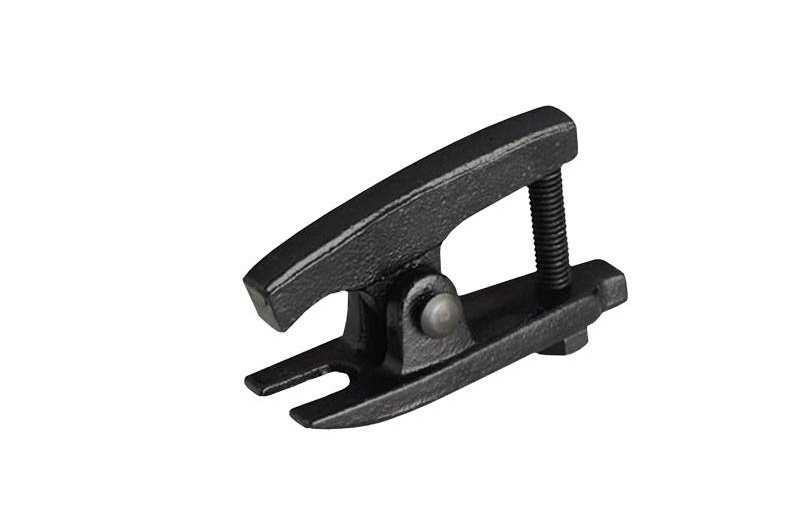

    Panowie a co powiecie o takim ściągaczu ? Kliknij obrazek, aby uzyskać większą wersję
Nazwa:	Clipboard01.jpg
Rozmiar:	23.2 KB
    Myślę że to chyba będzie najlepsze zastosowanie

    Mam taki - może nie jest zbyt rewelacyjny, ale na ogół wystarcza.

    No właśnie w Intercarsie tez mogę taki kupić za nieduże pieniądze więc pewnie zdecyduje się na kupno tego ściągacza i będzie dużo łatwiej i obejdzie się bez walenia młotkiem , mam nadzieje

    Ściągając ściągaczem też młotek się przydaje.
    Jak już napniesz śrubę to dobrze jest stuknąć lekko młotkiem - wtedy często samo wyskakuje.
