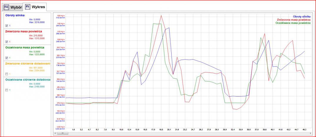

    problem dotyczy wymienionej jednostki napędowej 1.9 JTD 115km ale w Stilo. Problem polega na tym, że od 2 dni po przejechaniu około 1-2km auto zaczyna dławić się/poszarpywać i wtedy nie chce ciągnąć/przyspieszać, brak mocy. Po zjechaniu i odczekaniu paru minut jak silnik złapie temperaturę silnik wchodzi ponownie na obroty, bo wcześniej gdy zacznie szarpać, to na postoju nie wchodzi na obroty. Poza tym, później auto normalnie jeździ, żadnych komunikatów.
    Proszę o porady w rozwiązaniu problemów i jakie wykonać logi w celu szukania przyczyny??

    Musialbys zrobić wykres z pracy egr'a docelowej i mierzonej masy powietrza przepływomierza. No i jeszcze ważne żeby obroty były zaznaczone. Komputer żadnych błędów nie wyrzuca?
    Próbowałes odpinac przepływomierz?

    To tak,
    nie miałem niestety gdzie dziś pośmigać i zrobić logów pod obciążeniem, więc jak na razie sprawdziłem na postoju i pod czas jazdy po mieście i nic niepokojącego nie widzę, zamieszczam wykres parametrów, ale jak mówię prawidłowe logi (i uzupełnię o pracę EGR) zrobię w poniedziałek to je zamieszczę.

    Maćku,
    od kupna auto tj od września 2012 EGR nie był czyszczony i nie było żadnych problemów. Teraz jak sprawdzałem auto, to żadnego problemu z dławieniem nie było. Możliwe że EGR wymaga czyszczenia bo na postoju jak się porządnie depnie w pedał to dmucha na czarno.
