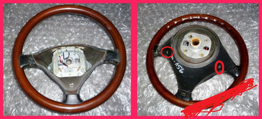

    do torxa dasz mniejszy imbus to tez odkręcisz.
    jak te co na foto to na 100% torxKliknij obrazek, aby uzyskać większą wersję

    Tak by nie było wątpliwości...
    Jak próbujesz wpakować imbusy prostopadle to masz tam coś takiego:
    I dlatego nie możesz trafić w punkt, natomiast gdy będziesz operował pod kątem i w kierunku środka kierownicy to będzie coś takiego:
    Zdjęcie małe a nie chciało mi się śrubki wyjmować ale nawet na nim widać, że to śrubka na imbus.

    Mam taką kierownicę na meblach i tam mam na 100% imbus 5, torxem też odkręcisz jak trafisz ząbkami w krawędzie-sprawdzone Ale w drewnianej jak i skórzanej kierownicy w wersji przed fl jest śruba na imbusa 5
