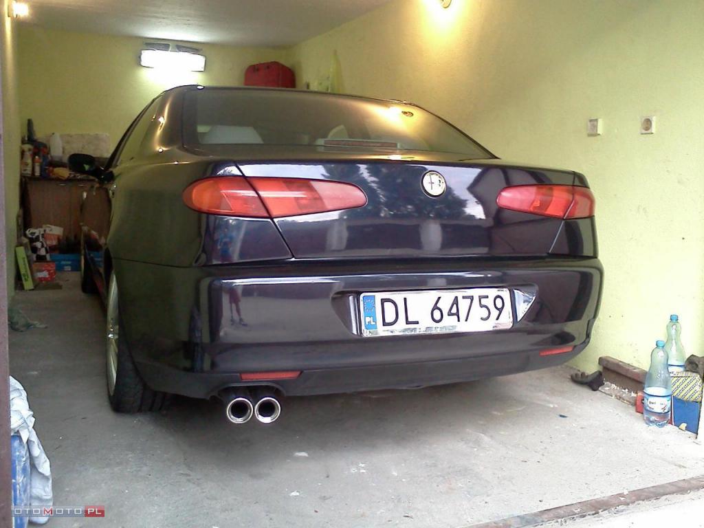

    Cytat Napisał Masa625 Zobacz post
    Swietnie sie prezentuje
    Wysyłane z mojego Xperia Neo V za pomocą Tapatalk 2

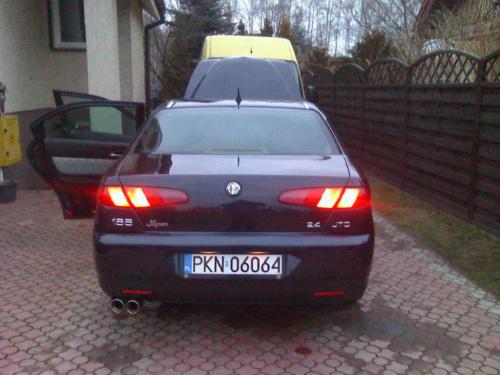

    Ja dospawałem do tłumika dwururke kupiona w sklepie. Koncówka w oryginalnym tłumiku była oryginalnie spolerowana i po małej akcji z pasta aluchrom ładnie się świeciła. Mam gdzieś uciętą tą końcówke jak ktos potrzebuje to mu ja moge oddac . Jak ktoś chce sobie dospawac dwururke to informuje, , ze w tłumiku od jtd rura też wychodzi pod delikatnym kątem i musiałem nieco rzezbić zeby dwururka ładnie prosto względem zderzaka siedziała. Kątówka, spawareczka i wszystko sie da naprostować.
