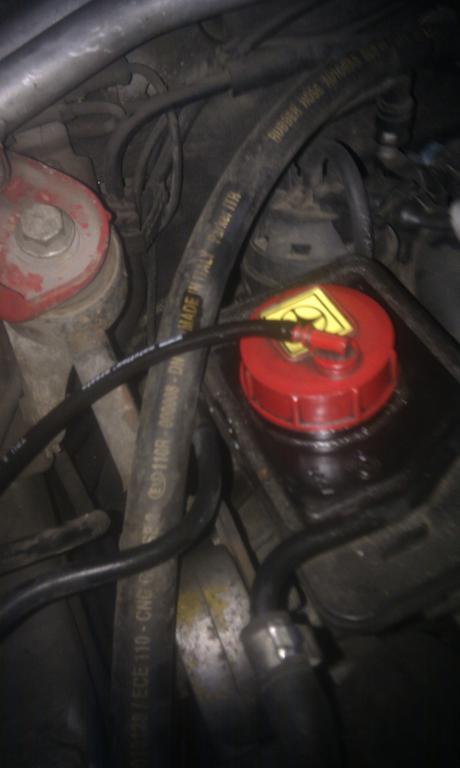

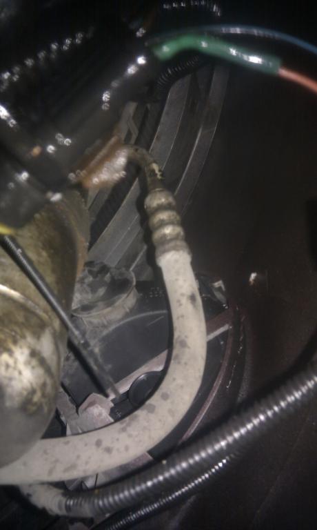

Nazwa:	IMAG0294.jpg
Rozmiar:	30.9 KB
ID:	101990Kliknij obrazek, aby uzyskać większą wersję
Nazwa:	IMAG0295.jpg
Rozmiar:	30.3 KB
    Nie znalazłem niestety. Dla pewności zrobiłem zdjęcia. Chodzi o kabelek od czerwonej zakrętki. Zrobiłem zdjęcia jak to wygląda...

    Ooo ... przecież ten kabelek to zwykłe ... odpowietrzenie
    Przynajmniej mi się tak wydaje, i on ma być luźny Ja np. nie mam tego przewodu, tylko sam wypust w zakrętce.

    Wężyk podłączony jest tylko z jednej strony do nakrętki, z drugiej jest "luźny", nigdzie się go nie podłącza. Ma z niego kapać nadmiar płynu jak np. wężownica chłodząca nie wyrabia. Z tym, że powinien on być krótszy i kończyć się w rynience pojemniczka.

    Aha.. dobrze wiedzieć. Ubywa mi płynu, kapie i robi sie mokro pod samochodem od tamtej strony. Gdzie zacząć szukać?

    Na wszystkich przewodach, aż tak skomplikowane to nie jest, a najlepiej, umyj, wyczyść wszystko co tam jest, łatwiej zdiagnozować potem kapanie.

    Aha.. czyli że możliwe będąc za bardzo przezornym przelałem maxa i wyciekło nadmiar płynu i teraz sobie kapie? W sumie teraz jak poszedłem to malutka plamka była
    Ale sprawdzę jutro co i jak;]
