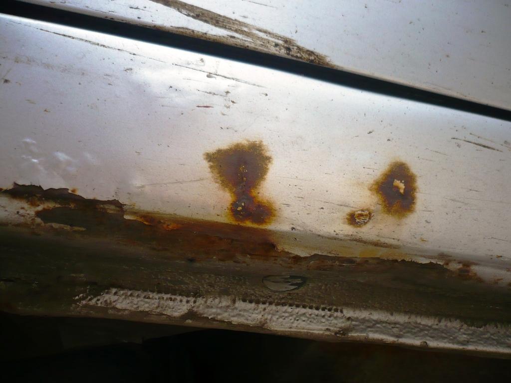

    Z tego wszystkiego co jest do roboty, to boje się najbardziej tego nieszczęsnego progu, dzisiaj zajechałem do jednego z polecanych lakierników/blacharzy i jak mi wyjechał z tekstem co i jak do roboty (powiedział, że jak zacznie zdzierać to może się skończyć na wymianie całego progu), zaśpiewał mi z robocizną i nowym progiem 1500zł ;/. I jak dokładnie to obejrzeliśmy na podnośniku to wygląda to gorzej niż myślałem. Tak to wygląda:

    Zresztą rzeczy, które są do roboty to tylko kwestia kasy, a tutaj nie dość, że kasa to jeszcze znaleźć gościa, który to porządnie zrobi, a zewsząd słyszę, że wstawisz, pomalujesz a po zimie wyjdzie jeszcze z gorszą rdzą...

    1500 za wymianę progu?Mój blacharz(świetny)zrobi Ci to za 200...300 zł.
    No pewnie, że tak. Robota to 200 zł. Tylko zastanawiam się czy cena za próg to nie jest cena z ASO za nówkę. Lukas poszukaj zdrowej używki, ale do 156 może być ciężko bo lubią gnić. Powodzenia.

    Lesio146, mówisz o cenie z malowaniem? Chyba sama blacharka to w takiej cenie, albo też w mojej okolicy tak kroją :/
    Właśnie szukałem i niczego interesującego nie znalazłem, namierzyłem w necie nowy próg za ok. 480zł, niby oryginał Napisałem do sklepu, czekam na odp. To mówicie, że 1500zł to przegięcie? (mi ten lakiernik tłumaczył tak: Rozbebeszanie auta, połowę wnętrza trzeba wywalić, zabezpieczyć, aby móc tam wejść ze spawarką, potem montaż progu, spasowanie, ble ble ble. Na koniec malowanie, mówił, że aby to dobrze wyglądało to trzeba pomalować do pierwszego załamania, czyli z tyłu błotnik do połowy, zderzak do załamania, potem próg, środkowy słupek, drzwi i błotnik przedni. Nie przesadził ??
    Z tego co wyczaiłem w necie, to nowy próg jest obcinany na równi z tą szparą pod tylnymi drzwiami i nie trzeba wycinać nic w tylnym błotniku?

    Hej,w mojej okolicy wymiana takiego progu 200+malowanie 1elementu 250-300 z materiałem,wiec dobrze poszukaj wachowca.Do niczego Cie nie namawiam ale moim zdaniem jak sobie porobisz przy autku to przynajmniej bedziesz wiedział co masz i pojezdzisz lata,a sprzedaz i tez nie wiadomo co kupisz chyba ze od ktoregos kolegi z forum ja tez kupiłem nie dawno alfe tez miała byc super a nie jest i co miesiac po trochu zamierzam do niej dokładac az wszystko bedzie git .A sprzedam ja dopiero jako zabytekw idealnym stanie za xxxlat i za kupe kasy.Pozdrawiam.
