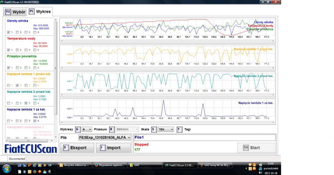

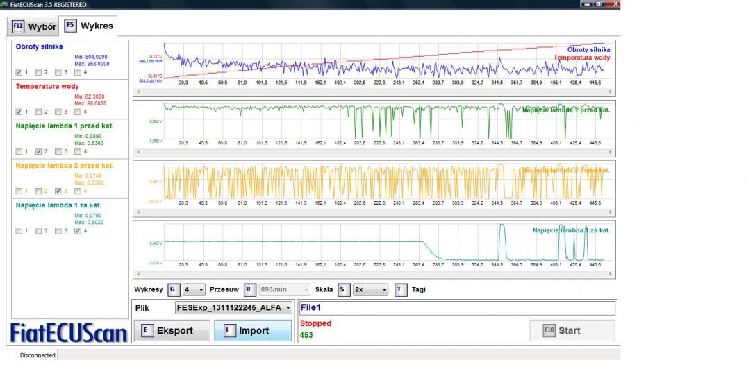

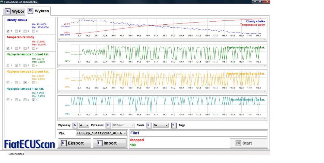

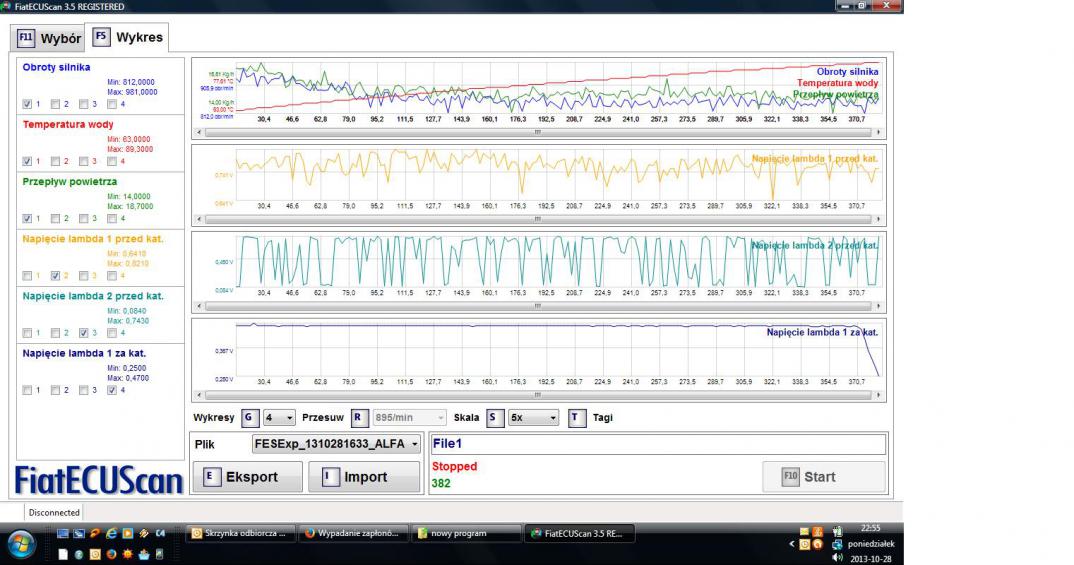

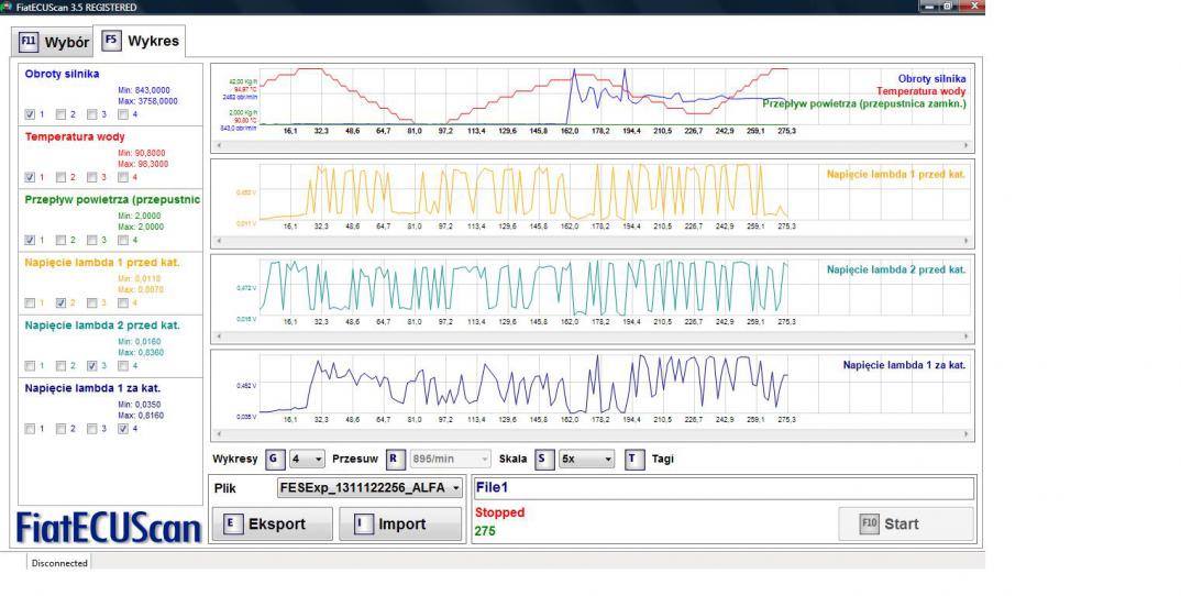

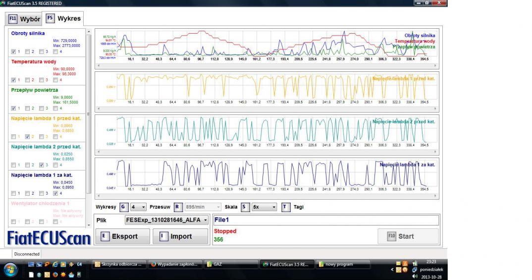

    WIELKIE DZIĘKI ZA ODZEW.
    No więc tak jeśli chodzi o wykresy to nie wiedziałem co mam w nich zamieścić teraz już wiem (obroty silnika plus wszystkie sądy).
    Wersja oprogramowania to FiatECUScan 3.5
    Na początku logu jest coś takiego:
    "Kod ISO: 7C 86 0E 80 E5
    Numer rysunku FIAT: 46815367
    Numer sprzętu: 0261206709
    Wersja sprzętu: 00
    Numer oprogr.: 1277356451
    Wersja oprogr.: 0103
    Numer homologacji:
    Data zaprogramowania: 00/00/0000"
    Cewki zamieniałem w różny sposób i nie przerzucało mi to tych błędów.
    Jeśli chodzi datę programowania to nie wiem jak to zmienić ale faktycznie jest zero natomiast przebieg różni się
    chyba o 10 000 na zegarze jest 246 000 a z ecu czyta mniej (przy pierwszym podłączeniu ale wybrałem chyba złe ecu pokazał mi Bosch Motronic M1.5.5 Injection i przebieg 620 000 ale potem jak sam wyskanował ecu to wybiera Me 7.3.1 więc to chyba nie ważne).
    Dalej jeśli chodzi o objawy to nie równo pracował na gazie bo na bęzynie wyrównywał obroty marchewka gasła i lepiej szedł (po skasowaniu błędów co prawda dużo nie jeździłem na bęzynie ale błędy się nie pojawiały raz lepiej szedł innym razem słabiej ale błędów nie było. Po przełączeniu na gaz wystarczyło przejechać kilometr lub kilka i powracały).
    Nie wiem czy problemem mogą być wtryskiwacze.
    Dziury w wydechu nigdzie nie widziałem.
    I tak było do wczoraj.
    Nie wiem jak teraz zrobić wykresy bo wczoraj pracuje mi jakby nie na wszystkich cylindrach tak samo na gazie jak i Pb.
    Odłączyłem jedną cewkę i bez zmian, odłączyłem drugą - to samo, odłączyłem obie na raz także nic się nie zmieniło.
    Dziś rano po odpaleniu tak jakby było trochę lepiej ale też ciężko wchodzi na obroty i tak jakby nie do końca na wszystkich cylindrach pracował.
