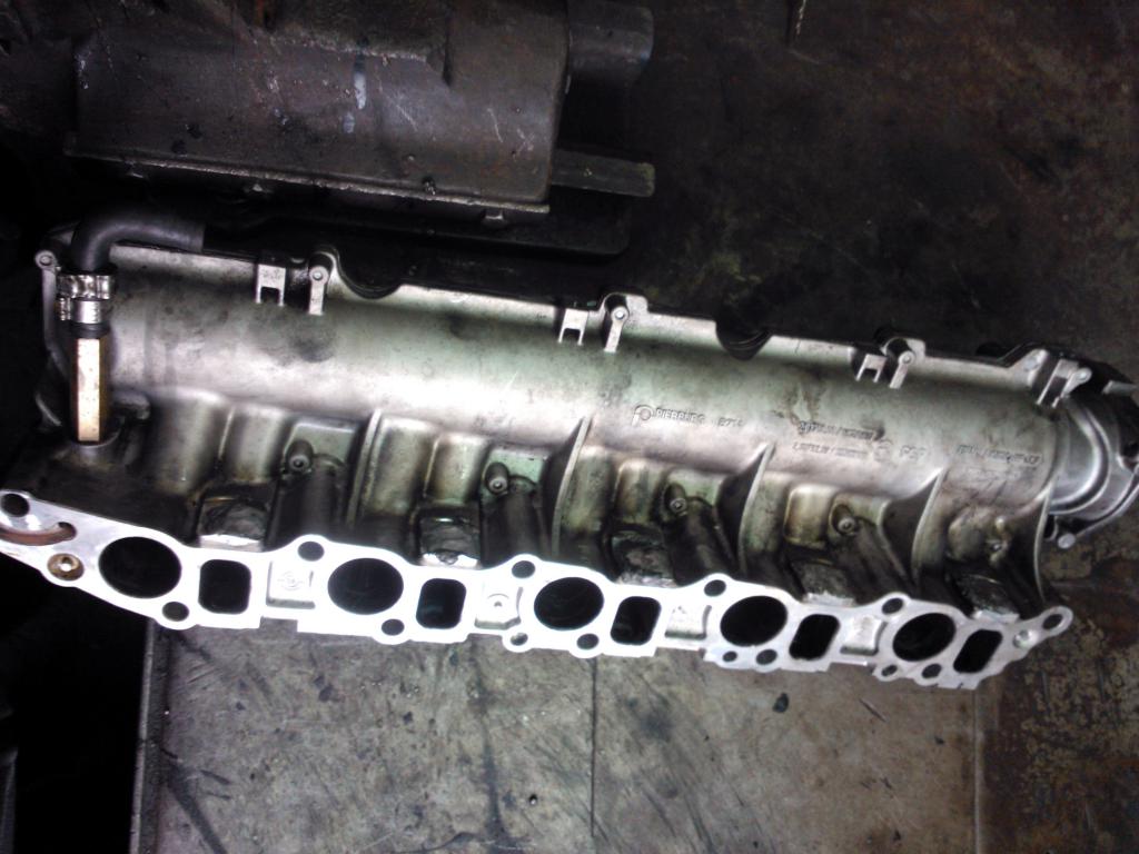

Klapy na początek wystarczy sprawdzić wizualnie.
EGR warto do testów zaślepić na stałe.
Jak sprawdzić klapy wizualnie i czy egr wystarczy zaślepić jakąś dorabianą blaszką z wywierconymi otworami na śruby, czy trzeba odpiąć elektronikę od egr?
Musisz obserwować listwę sterującą klapami. W momencie dodawania gazu powinna się przesuwać. Sprawdź też, czy nie ma w jej okolicach sadzy/oleju, mechanizm potrafi się rozszczelnić.

Pełna zaślepka w aucie bez usuniętego programowo EGRa nie jest groźna. Po kilku(nastu) kilometrach zaświeci się kontrolka, ale nie powoduje ona żadnych negatywnych konsekwencji, można tak jeździć. A dzięki takiej zaślepce w prosty sposób wyeliminujesz (lub potwierdzisz) uszkodzenie zaworu EGR lub wrażliwość twojego silnika na zasilanie spalinami.
Pomysł z klapami jest nie trafiony, gdyż nawet na zamkniętych klapach silnik będzie odpalał i pracował normalnie, ale nie będzie miał pełnej mocy.
Obstawiam egr lub układ paliwowy niestety, albo zatarta pompa, albo wtryskiwacze. Na FESie jakie ciśnienie paliwa przy odpalaniu? Sprawdź kostki na wtryskach.
W komputerze żadnych błędów?
Niby tak, ale jednak nie. Bardzo duże nieszczelności na klapach powoduję anomalie podczas odpalania silnika. Pozwolę się podeprzeć cytatem:

Czyli jednak, ale kurcze, żeby aż tak że nie odpalał i tak szarpie? Jakoś nie wydaje mi się. No nic, zobaczymy jak będzie z zaślepionym egrem.
