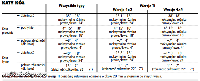

No dla ti są inne wartości bo kąty są inne. Ja też mam pytanie. Jak będę w domu to podepnę zdjęcia z moich ustawień bo w ostatnich 2 miesiącach byłem dwa razy na geometri. Raz na starych springach i ostatnio na eibachach. Alces. Ty u siebie miałeś q4 co te nastawy z Lancera pobierałeś? Ja mam 159 ti sedan 2.4 q4 i szukam jakiś nastaw na eibachach bo właśnie założyłem nowe pirelli za 3k i boję się że szlak trafi.
Wstawiam swoje ustawienia. Wiem ze muszę zmienić kąty tylnych kół. Tylko co ze zbieżnością. Jak powinna być ustawiona w TI Q4 z eibachem. Ma ktoś doświadczenie? Załącznik 225551

No i tego z instrukcji nie rozumiem. Załącznik 225554 Nie ma tu pochylenia kół tylnych? I tak to oglądając to różnica w geometrii pomiędzy przednionapędówką a 4x4 jest tylko w zbieżności kół przednich? Cała reszta jest Taka sama w obu przypadkach? Czyli kąty przód i tył i zbieżność kół tylnych jest taka sama?

A no to świetnie. Sam właśnie i ja jej wogole nie kumam. Przeczytałem już kilka tematów i z kilkadziesiąt stron i nie mogę znaleźć jakiś informacji o 4x4 z eibachem. Coś czuję że skończy się kiblem z oponami. Orientuje się ktoś czy 4x4 ma takie same wartości zbieżności i kątów jak przedni napęd?
Lecąc od góry tabeli masz tak
Kąt PK
Kąt WSZ
Zbieżność
Kąt PK
Zbieżność
Mówisz z tej instrukcji co wkleilem tak?
To według instrukcji tył PK tylko ma mieć 1°3` ?
Dla zbieżności wartości minus sa \\// czy //\\?
plus to // \\ minus \\ // Czyli teoretycznie w naszych 159
przód \\ //
tył // \\
