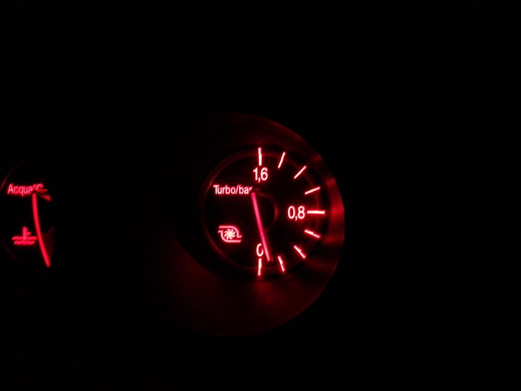

Turbo jest na luzie w takiej pozycji, to dobrze czy źle?
Jeżeli na zapłonie masz tak bez pracującego silnika to czujnik ciśnienia do wymiany.
