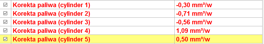

Nazwa:	Przechwytywanie.PNG
Rozmiar:	13.6 KB
    Panowie a co sądzicie o tych korektach? Może dużych rozbieżności nie ma ale martwi mnie ten na 4 cylindrze... dodam że po mrozach wyskoczył błąd świec, pewnie do wymiany, czy to może być przyczyną tych rozbieżności?
