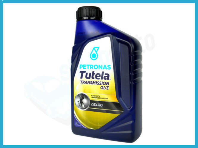

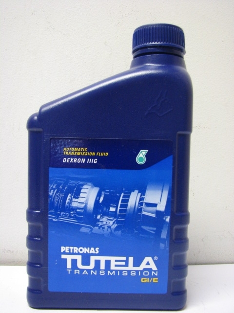

    Witam niedawno zakupiłem AR 159 i od pewnego czasu mam problem z głośnym działaniem wspomagania, szczególnie na postoju dość wyraźnie słychać przy kręceniu kierownicą. Zbiorniczek mam zmieniony bo założony z 2010 roku (czyli jak dobrze rozumiem ten pozmianowy), czy miał ktoś sytuację że "ten pozmianowy" też po jakimś czasie się wysypał? Po odkręceniu korka płyn nie bulgocze ani się nie pieni, może jest trochę "przychodzony" bo zalatuje na odcień czerwonego czyli chyba tutela GI/E. Może miał ktoś podobną sytuację? Czy zacząć na początek od wymiany samego płynu, czy od razu ze zbiorniczkiem, no chyba że to jednak pompa...
    A i czy może mi ktoś powiedzieć czym się różnią te dwa egzemplarze, czy tylko etykietą?
    pozdrawiam

    raczej nie myślałem płukać całego układu, tylko wylać stary, a zalać nowy, poprzez odprowadzenie wężem zwrotnym a dolewać nowego do zbiorniczka, także zostałbym przy tuteli (tym bardziej jak czytam jak wrażliwy jest układ na zmianę płynu). Fakt ten zaworek można oglądnąć. I myślałem że jak to nie pomoże to wtedy brać się za wymianę zbiorniczka (płyn odessać zmienić zbiorniczek i zalać tym samym płynem, w końcu prawie nowym) nie wiem czy dobrze kombinuje? No i cena tuteli w sklepie mi powiedzieli 60zl za 1l na zamowienie. Na allegro chodza za 30zl za 1l, tylko właśnie mają dwie etykiety i zgłupiałem. Czemu tak i czemu aż taka przebitka cenowa? Chyba 2x 1l wystarczy?

    W autosklepie 39zł/l i od tego masz -10% dla alfaholików.
    https://www.autosklep24.pl/pl/p/Olej...A-GIE-1L/17769
    Za około 60zł/l jest odmiana GI/R, która była stosowana w późniejszych latach produkcji.
    Układ ma pojemność 1,3l
