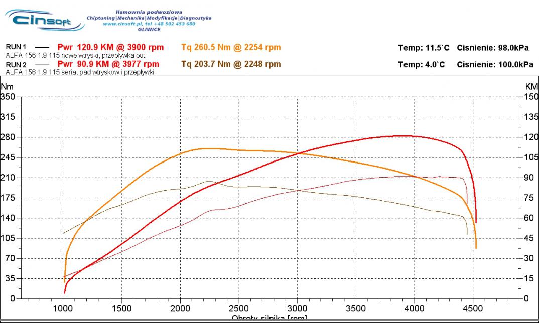

    Wreszcie zrobione !!! Cinek jest mistrzem polecam go wszystkim www.cinsoft.pl . Więc okazało się, że na wtryskiwaczach, ktore w boschu stwierdzili, że dobre było tylko 90 koni, aktualnie po wymianie niby "sprawnych" wtryskiwaczy i zrobieniu przepływki mam 120. Na autostradzie bez problemu rozpędziłem do 200 km/h. Jeszcze tylko spalanie muszę zmierzyć, ale jestem przekonany, że też będzie wszystko ok.

    problemem byly i wtryski i przeplywomierz, ale glownie wtryski bo na przeplywce wyszlo mi 108 koni.
    arcin powiedział, że jeden wtrysk lał zamiast rozpylac a pozostałe waliły na przelew. Tylko ja się pytam, czemu w boschu stwiewdzili, że są sprawne, przecież wyniki z hamowni mówią same za siebie. Jesli chodzi o prędkość to kiedy kupiłem to auto udało mi się przekroczyć 200 km/h

    Na padniętych wtryskach i sofcie bez przepływki było 93,5ps jak pamiętam... Auto nie chciało kopcic mimo ustawienia dużego czasu otwarcia wtrysku itd.
    Po zmianie wtrysków serii dalej nie było (poniżej 110ps) niemniej przepływka kłamała. Obecnie na sofcie bez przepływki (seryjne czasy otwarcia) z fabryczną dawką jest to co Mariusz wkleił.

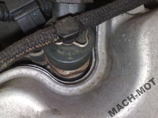

    mam pytanka dwa
    jak zrobic ta probe przelewowa? chodzi mi o to, ze przelew od ostatniego wtrysku idzie do wczesniejszego, od niego zas do wczesniejszego i tak do pierwszego. Wiec, podlaczajac wezyki na przelewy, co robie z ta druga strona ktora idzie do wczesniejszego wtrysku? podlaczyc wezyk i zaslepic, czy jak?

    jeśli chodzi o sprawdzenie przelewowe to jest to opisane w zrob to sam dokladnie, ale nie mogę tego teraz znaleźć. jesli nie znajdziesz to wpisz sobie w google test przelewowy common rail i wyswietli się tobie pełno opisów, na youtubie też znajdziesz filmini. Jesli chodzi o ceny to wejdź na www.cinsoft.pl i tam znajdziesz namiar. Proponuję kontaktować się mailowo.

    właśnie odwiedziłem youtube i na temat podłączenia nic nie znalazłem, więc bardzo bym prosił o pomoc, jak podłączyć te wężyki przy 2 środkowych wtryskiwaczach

    tutaj masz opisane dokladnie. http://www.forum.alfaholicy.org/zrob...iwaczy_cr.html
    tylko nie wiem czemu On coś tak jeszcze ma z tyłu silnika do filtra paliwa. Zrob tak jak jest na zdjęciu, czyli 2 wężyki na wtryskiwacz, do jednego strzykawka a drugi zaslepic (ja zaślepiłem gwoździem). Tu masz filmin z youtube http://www.youtube.com/watch?v=6CwS1...eature=related
    http://www.youtube.com/watch?v=bljts...eature=related

    no zrobiłem sobie dziś test, i troszkę jestem zaskoczony jego wynikiem, spodziewałem się że prędzej będzie mi któryś wtrysk lać, a okazuje się że pierwszy przelał o połowę mniej paliwa... no chyba że on pracuje dobrze a pozostałem trzy leją proszę o pomoc w interpretacji tego mojego wyniku po 3 minutach na 1 wtrysku 11ml a na pozostałych trzech po 19 do 20ml http://img853.imageshack.us/i/testprzelewowy.jpg/

    Nawet 11 ml po minucie to dużo, ja w moich popsutych wtryskach miałem 6ml po minucie. Pisz do cinka on Ci pomoże, maila znajdziesz na jego stronie www.cinsoft.pl
