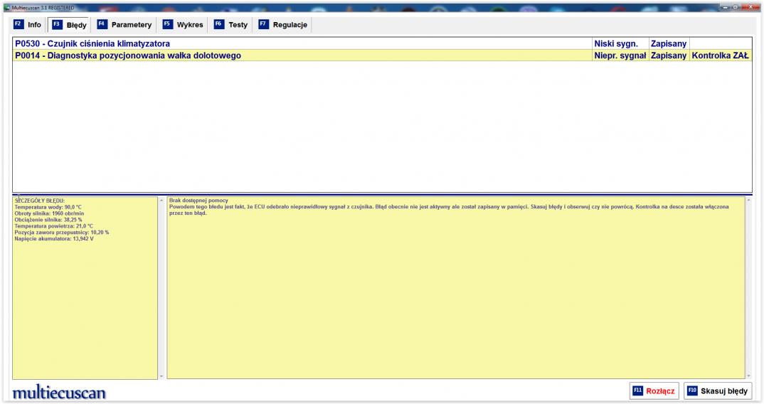

Czy ktoś się orientuje czy błąd P0017-brak synchronizacji czujn fazy (ssace)/obrotow to też rozrząd?

wyświetlają mi się następujące błędy:
P0013 - siłownik przetwornicy fazowej na osi ssawnej
P0011 - diagnowa pozycjonow. osi krzywkow. na wydechu
P0010 - silownik przetwornicy fazowej na osi wydechu
P0014 - diagnoza pozycjonow. osi krzywkow. na ssaniu
odczyt z examinera
ktoś miał do czynienia z czymś takim?
W ASO byłeś ?
