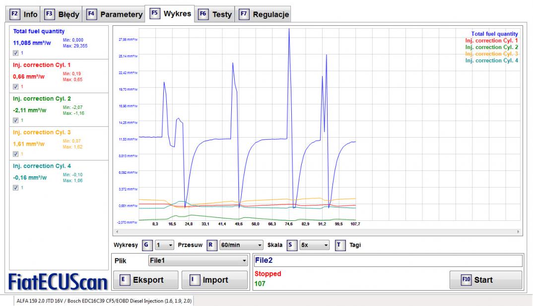

    To mam prosbe o pomoc w zinterpretowaniu jeszcze takiego autka, tym razem 2,0 pali jak glupia,
Nazwa:	2014-06-30taty 10-56-10.jpg
Rozmiar:	90.1 KB

    Cóż, ładny obrazek. Tyle z tego można wywnioskować.
    Zrób logi na wolnych i na 2000 obr. i załącz to w formacie csv.

    @sdero, to i ja bym prosił o rzucenie okiem na moje logi, jeśli można.
    2 logi robione przy temp ok 50st i 2 przy 90st.

    Na moje oko korekty macie spoko. Tomio trochę gorzej. Używacie oleju 2T? Proponuję po baniaczku i potem na wizytę kontrolną wrócić
