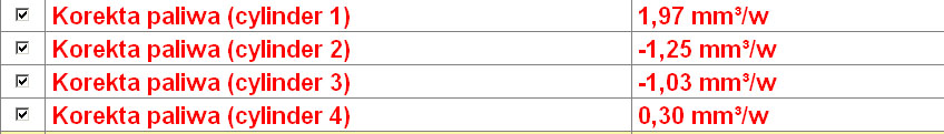

    Cytat Napisał paw2x Zobacz post
    U mnie jeden wtryskiwacz odstaje wyraźnie od reszty - korekta +1,5, gdy reszta w granicach 0,5 (plus minus).
    U mnie podobnie. Korekty sprawdzone bezpośrednio po uruchomieniu zimnego silnika, na biegu jałowym, bez wciskania gazu:
    Objawy: delikatne wibracje. Postaram się wrzucić korekty na rozgrzanym silniku. Z tego co pamiętam wyglądają dużo lepiej, korekty +/- 0,5. Jakieś sugestie?

    Pierwszy przytkany, możesz zastosować do paliwa jakiś środek na przeczyszczenie wtryskow albo kurację z olejem 2T. Lub jeśli tankujesz na jednej stacji to czasem pomaga jej zmiana na inną :-)
    Zrób jeszcze logi na ciepłym z instrukcji powyżej.
    Ostatnio edytowane przez łuk4sz ; 14-03-2015 o 16:49
  6. #1286
    Użytkownik Maniak resoraków Avatar Casio
    03 2015
    Włoskie, doładowane
    729
    Dzięki za odp. Planuję kurację dodatkiem do paliwa Liqui Moly Diesel Spulung 2666, a na następny zbiornik kuracja olejem 2T przez 2 kolejne tankowania. Intryguje mnie jednak jedna rzecz. Dlaczego korekta na wtryskiwaczu pierwszym wraz z rozgrzewaniem silnika maleje co w związku z tym automatycznie powoduje zmniejszenie się korekt (-) na sąsiednich dwóch? Czy przytkany wtrysk nie objawiałby się stałą korektą na (+)? Pytam, ponieważ sprawdziłem sobie wydruki z kompa, które zrobił poprzedni właściciel przed zakupem auta i wynika z nich, że problem z tym wtryskiem był od samego początku. Na szczęście korekta od tamtej chwili nie uległa znaczącemu zwiększeniu. Wysłałem zatem zapytanie do serwisu zajmującego się regeneracją wtrysków i otrzymałem odpowiedź, że w przypadku korekty dodatniej przyczyna nie jest jednoznaczna. koszt wyjęcia, sprawdzenia i regulacji (nie wiem co się pod tym kryje) to 180-200 zł. To są koszty robocizny. Orientacyjny czas trwania takiej usługi to 2-3 godziny. Firma działa pod logo Bosch Service.

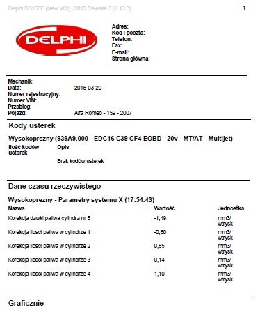

    Witam Oddałem ostatnio belle do serwisu na regeneracje wtrysków, dzisiaj kolega sprawdził mi korekty i oto co wyszło.
    Powinienem jechać z reklamacją? Dodam że warsztat wymienił wszystkie końcówki.
    Z góry dzieki za odpowiedź

    Lyczej kolego a klapki na swoim miejscu czy wyjęte? Bo bardzo duzo daja niesprawne i właśnie takie korekty mogą byc.. w warsztacie wszystko oki ale w silniku juz nie koniecznie...
    No i oczywiście logi robione na rozgrzanym silniku 90c i wszystko powylanczane bieg jalowy?
    Klapki są i na razie żadnych wycieków na zewnątrz, nie wiem jak w środku wyglądają. Po regeneracji faktycznie jest lepiej z dymieniem przy wyższych obrotach natomiast lubi sobie puścić białego bąka przy 2k.
