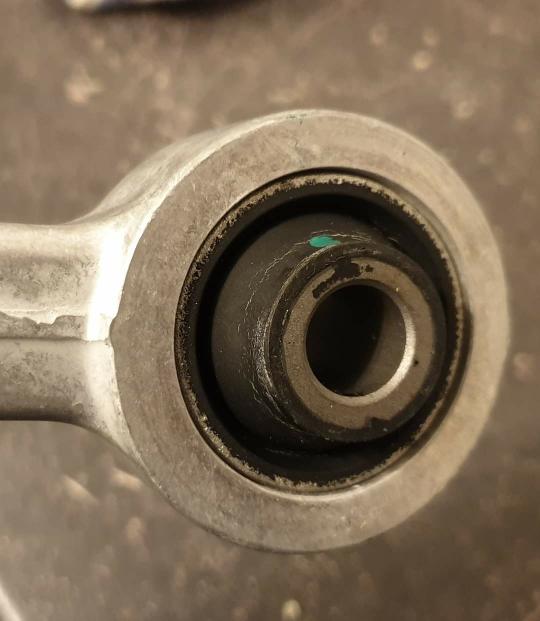

    Panowie, idzie dostać same takie tuleje? Dzisiaj dosyć wilgotny dzień, Alfa postała cała noc w deszczu i chyba minimalnie zaczyna mi skrzypiec wahacz SRL, który ma przejechane 18 tysięcy kilometrów. Nawet nie wiem w jakim stanie jest sworzeń ale jeśli jest okey to najpierw spróbuję przesmarować tuleje bo ktoś podzielił się takim patentem na grupie facebookowej, a jak nie to wymienić.

    Tuleje sa w intercarsie
    Wysłane z mojego Redmi Note 5 przy użyciu Tapatalka
    Zdjecie na telefonie bylo troche niewyrazne ale widze ze to tuleja metalowo-gumowa. Ona nie powinna trzeszczec chyba ze jest zerwana czego dokladnie nie widze. Ten wahacz powinienes dokrecic w pozycji neutralnej
