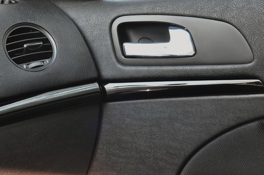

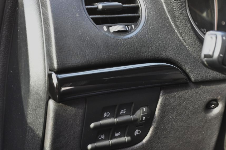

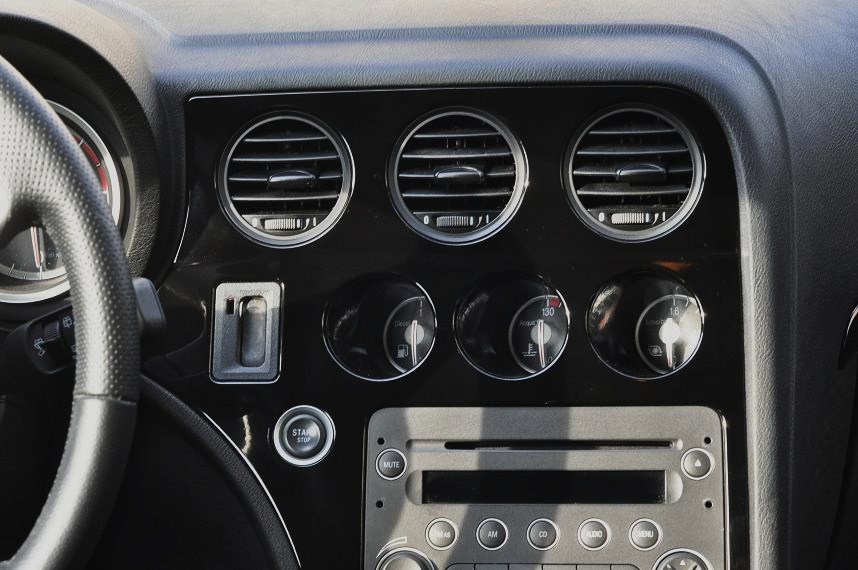

    Przepraszam, że wstawiam dopiero teraz, ale nie wiedziałem, ze będzie zainteresowanie.
    Generalnie mistrzem aparatu nie jestem, w dodatku dzisiaj ostre słońce i ciężko o dobre zdjęcie, ale gwarantuję, że efekt jest dużo lepszy niż na zdjęciach. Efekt "czarny fortepian" jak pokrywane sa teraz w dużej mierze laptopy, telefony komórkowe, itd.

    Bardzo fajnie się to komponuje z gałką Momo. Przy tej kombinacji tapicerki ta czerń moim zdaniem rewelacyjnie wygląda. Panel na kierownicy też jest taki? Widzę, że ktoś się przyłożył do malowania.

    Panel na kierownicy zostawiłem aluminiowy - ale na wiosnę przemaluję jak znajdę plastikowy na allegro, bo tego aluminiowego szkoda niszczyć. Myślałem, że będzie pasował ...
    Kolejnym krokiem będzie zakup chromowanych ramek wlotów powietrza tych górnych na desce.
    A co do malowania... zdjęcie elementów dokładnie wyczytałem na forum, największy problem był z odłuszczeniem tych elementów po tych wszystkich "plackach" itp środkach zabezpieczających. Malowanie - farba bazowa AUTOCOLOR SuperBlack i dwie warstwy lakieru bezbarwnego. Malowałem oczywiście w kabinie lakierniczej.

    Ta gałka na pewno lepiej wygląda, niż większość oryginalnych z wytartą skórą i obdartym dekielkiem... Poza tym jest kontynuacją do połysku na konsoli więc moim zdaniem pasuje bardzo dobrze. Zresztą temat o plastikach wnętrza i myślę, że to co kolega pokazał jest konkretną odpowiedzią i alternatywą do folii i hydrografiki a wykonanie jest na pierwszy rzut oka na wysokim poziomie i głównie o to chodziło. Czy się komuś podoba to już inna sprawa i raczej nie powód do dyskusji.

    Panel wygląda dokładnie tak samo jak listwy - kwestia zdjęcia.

    Gałka MOMO - to czarny chrom - moim zdaniem idealnie pasuje do czarnego połysku. Oryginalną miałem powycieraną.
