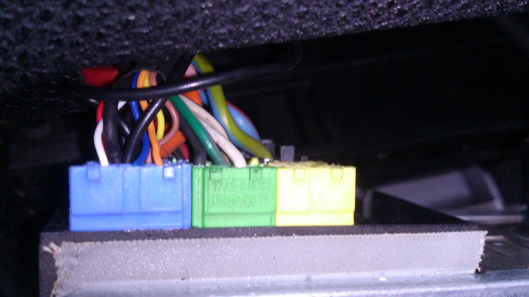

  5. #165
    Użytkownik Pirat drogowy Avatar misior82
    08 2012
    Bochnia
    AR 147 1.6 16V 120 Km
    270
    heh kolejne pytanie jeżeli w radiu mam zieloną kostke z kabelkami (jak mniemam odpowiadajaca za sterowanie z kiery) to gdzie znajdę drugi koniec ten pasujacy do wtyczki 12 pinowej??
    bo mam teraz watpliwosci, czy chodzi o te zielona wtyczke ??Kliknij obrazek, aby uzyskać większą wersję
Nazwa:	DSC_0387.jpg
Rozmiar:	60.6 KB
  6. #166
    Użytkownik Pirat drogowy Avatar master007
    03 2009
    Lublin
    Alfa 147 1.9 JTD Distinictive 2001r
    279
    powinna sie konczyc gdzies kolo stacyjki
    Alfa 145 1.4 TS
    Alfa 146 1.4 TS
    Alfa 147 1.9 JTD http://www.forum.alfaholicy.org/nasz...tinictive.html
  7. #167
    08 2012
    Bochnia
    270
    a możliwe ze to któraś z wtyczek opisanych w tym temacie http://www.forum.alfaholicy.org/147/...e_wtyczki.html ??
