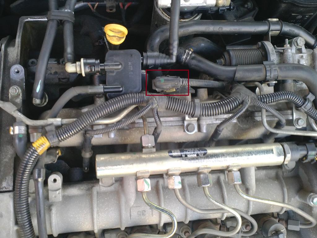

    u mnie tez był prawie że idealny dlatego za dużo mi nie pomogło wyczyszczenie go.. :/ a ten czujnik? gdzie on się znajduje? jak wygląda?... :/

    i w 16v i w 8v czujnik znajduje się w pobliżu EGR'a w górnej części dolotu, dochodzi do niego wtyczka taka jak do EGR'u, myślę że jest w promieniu 12cm od EGR

    dzięki zajrzę do tego zobaczę czy jest jakiś brud.
