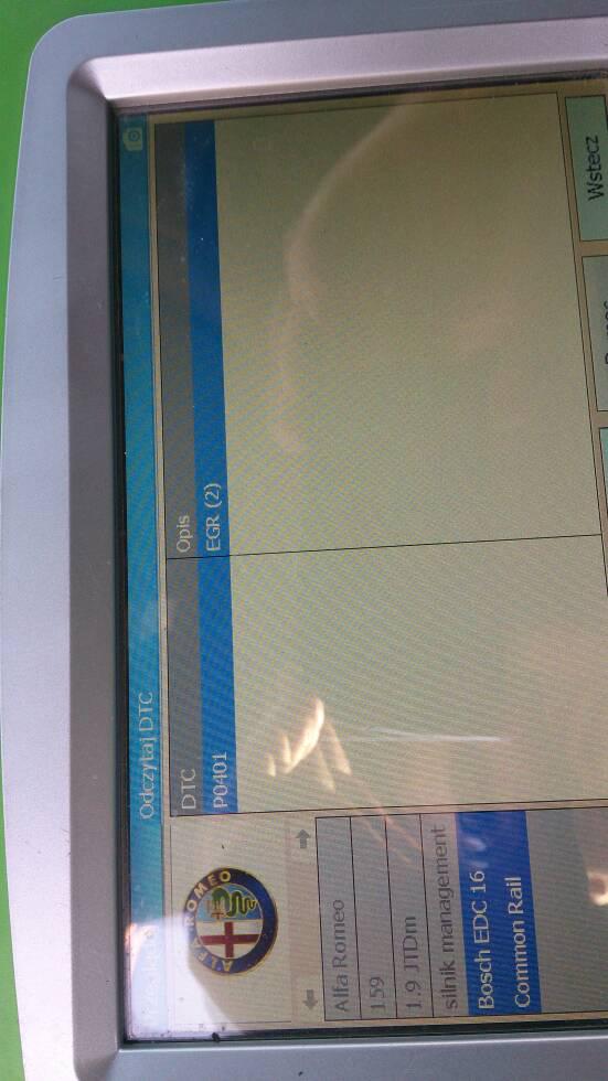

    Zaślepiłem dziś egr pełna blaszką. Wszystko śmiga. Nic nie szarpie. Tylko zapaliła się marchewka. Wiedziałem że tak będzie :-/
    Błąd
    Idzie to jakoś ogarnąć??
    Jak bym zrobił dziurkę w blaszce też był by błąd??
    Czy poprostu nie ma innej możliwości jak wykodowanie go?

    Pytanie dodatkowe, zaślepiłem dziś EGR, i nie wyskoczył żaden błąd, czy przypadkiem w 159 8v już nie powinien jakiś wyskoczyć? może mam bonusa w postaci zmienionej mapy, bo tak jak pisałem w temacie o mojej nowej Alfie po przesiadce z 200konnej bestii byłem mile zaskoczony osiągami "120-stki"

    Sprawdź w MESie czy zmieniają ci się wartości otwarcia EGR i OCZEKIWANEJ masy powietrza.

    Cytat Napisał questounico Zobacz post
    Zrobisz kilka km i błąd powinien sie zapalić ;-)

    już jest błąd muszę podjechać do znajomego ususzyć go żeby mi to gówno tanio wyłączył

    Ja pisałem do @sdero , prześlę mu mapę i wyłączy mi za 150zł. Więc cena bardzo atrakcyjna. Tym bardziej że u mnie nikt tego nie potrafi zrobić bo mam niby na 5kabli jak pisałem wcześniej. Teraz tylko trzeba znalesc czas by zgrać mapę. Bo przez ten długi weekend brak czasu ;-)

    ja nie będę sam mapy wgrywał liczę że za 200mi wyłączy
