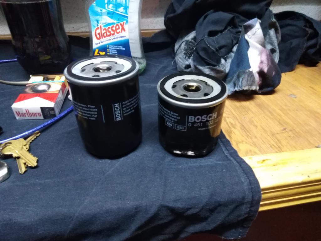

    Panowie odebrałem przed chwilą nowy filtr oleju, położyłem koło starego no i ZONK! CO JES GRANE? gościu ze sklepu twierdzi że ten pasuje do mojego auta

    Co o tym sądzicie mogę go wkręcić? Ruzni się też końcówka nr. Mój stary miał na końcu 1 a nowy ma 2
    Nowy jest dłuższy

    Nowy to tzw Long life. Jeśli się zmieści to ładuj dłuższy, dłużej będzie w stanie filtrować.

    Dzięki za info,poza tym że jest dluzszy pasuje idealnie!

    A ten dłuższy nie jest przypadkiem wyposażony w zawór bocznikowy?

    Nie jest. Przerabiałem ten sam temat w Fiat Stilo 1.9jtd 115km. Jedyna różnica była w cenie. Dodatkowo w tym dłuższym (oryginalnym) była pęknięta uszczelka, aż mi się wierzyć nie chciało, przy dzisiejszej wymianie.
