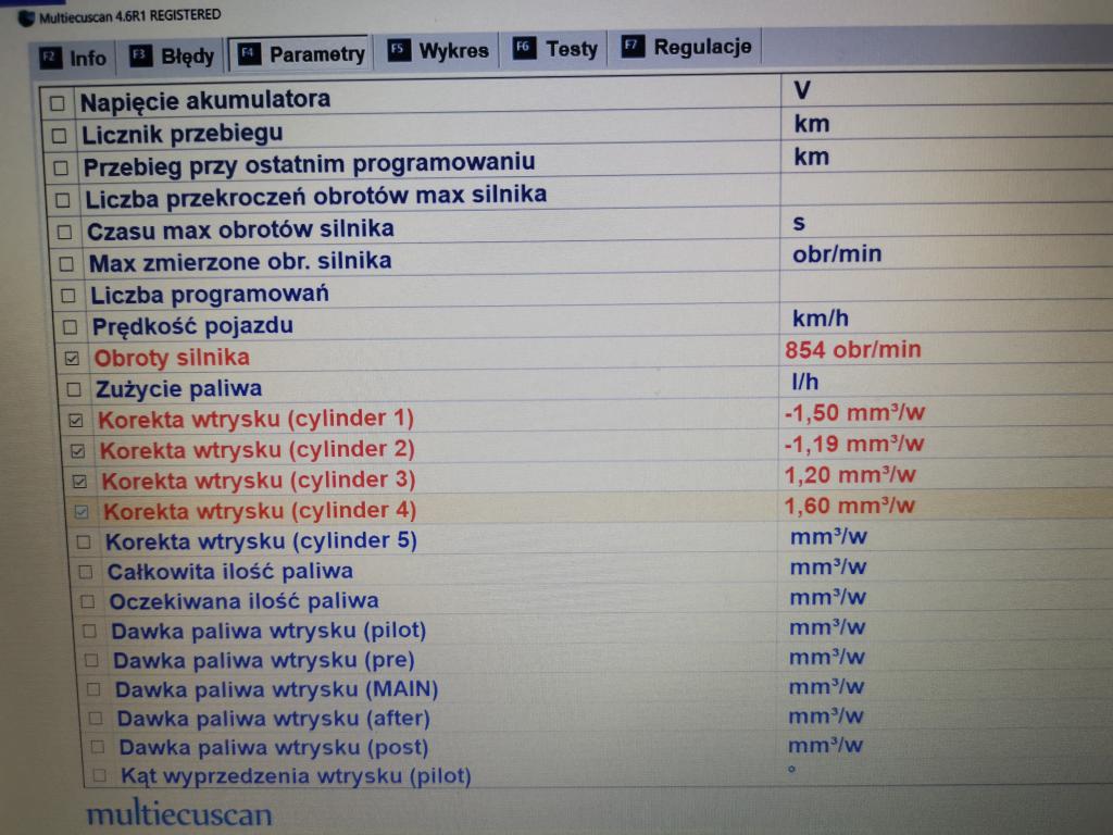

    Jeśli pomiar wykonany bez obciążenia to korekty są w porządku.

    Bez obciążenia. Klima wyłączona.

Nazwa:	Screenshot_20220903-233700.jpg
Rozmiar:	42.3 KB
    Korekty na rozgrzanym silniku, bez obciążenia, wszystko powyłączane, jest ok ?
    Czy przy sprawdzaniu korekt pod obciążeniem, również wszystko musi być wyłączone (światła, klima radio) czy wtedy nie wpływa to na pomiar ?
